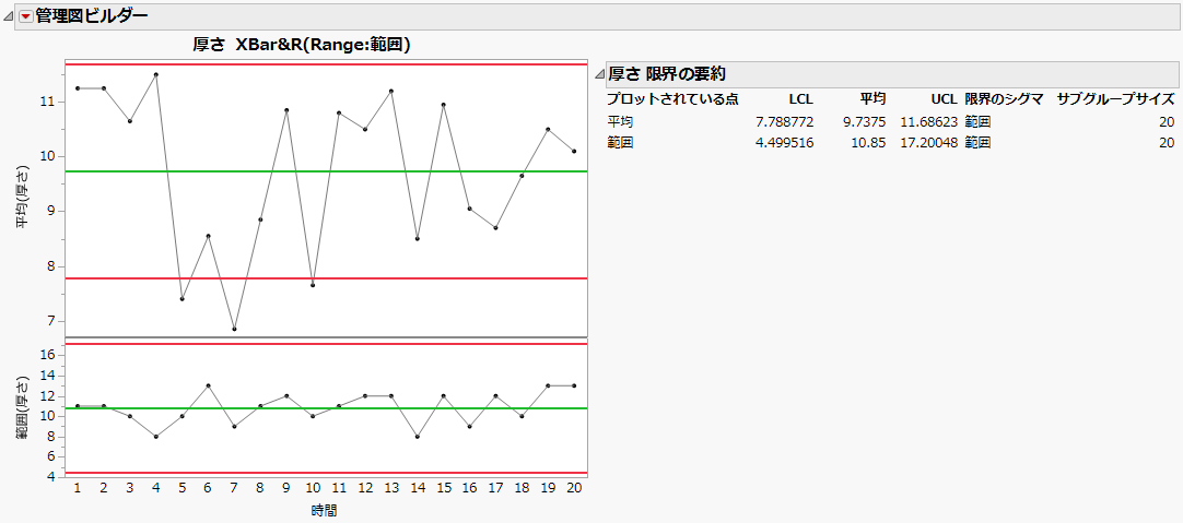

3. 「厚さ」を「Y」ゾーンにドラッグします。
4. 「時間」を「サブグループ」ゾーン(ウィンドウの下部)にドラッグします。
図D.2 ソケットの厚さに対する管理図
「平均」の図を見ると、下側管理限界(7.788772)より下に点がいくつかあります。そこで、別の変数がこの問題の原因となっているかどうかを検討してみましょう。

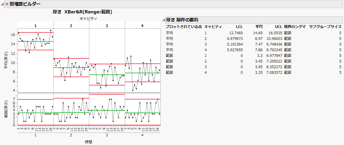

5. 「キャビティ」を「フェーズ」ゾーンにドラッグします。
6. [終了]をクリックします。
図D.3 キャビティごとの管理図
「平均」の図から、次のようなことがわかります。
• キャビティ間に差があり、それぞれ管理限界が異なる。
• キャビティ1はソケットの厚さの平均が高く、キャビティ間の差をさらに調査する必要があることを示唆している。
• どのキャビティでも、管理限界の外に点が見られる。このため、キャビティごとにデータが管理状態にない理由を調査する必要があります。
各キャビティの「範囲」の図から、測定値の群内変動は管理限界内に収まっていることがわかります。
