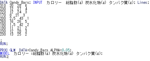

この例では、キャンディバーの栄養価データを記録したサンプルデータ「Candy Bars.jmp」を使用します。
1. [ヘルプ]>[サンプルデータライブラリ]を選択し、「Candy Bars.jmp」を開きます。
2. [分析]>[モデルのあてはめ]を選択します。
3. 「カロリー」を選択し、[Y]をクリックします。
4. 「総脂肪(g)」、「炭水化物(g)」、および「タンパク質(g)」を選択し、[追加]をクリックします。
5. 「モデルの指定」の赤い三角ボタンをクリックし、メニューから[SASジョブの作成]を選択します。
図8.9にSASコードを示します(データの一部は省略しています)。
図8.9 SASコード
Image shown here
