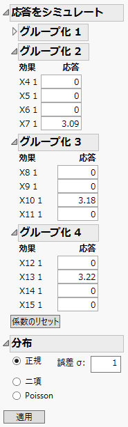

図26.2 「応答をシミュレート」ウィンドウ
Image shown here
「応答をシミュレート」ウィンドウに、計画のデータテーブルを生成するのに使用された設定が表示されます。「グループ化 1」のアウトラインボックスは閉じています。「グループ化 1」には、疑似因子が含まれた群です。疑似因子は、モデルに影響を及ぼさないものと仮定されるため、いずれの因子も係数が「0」に設定されています。乱数でデータが生成されているため、実際の結果は、図26.2とは異なる場合があります。この乱数シミュレーションでは、1群あたり1つの効果が有効であるという設定になっています。
