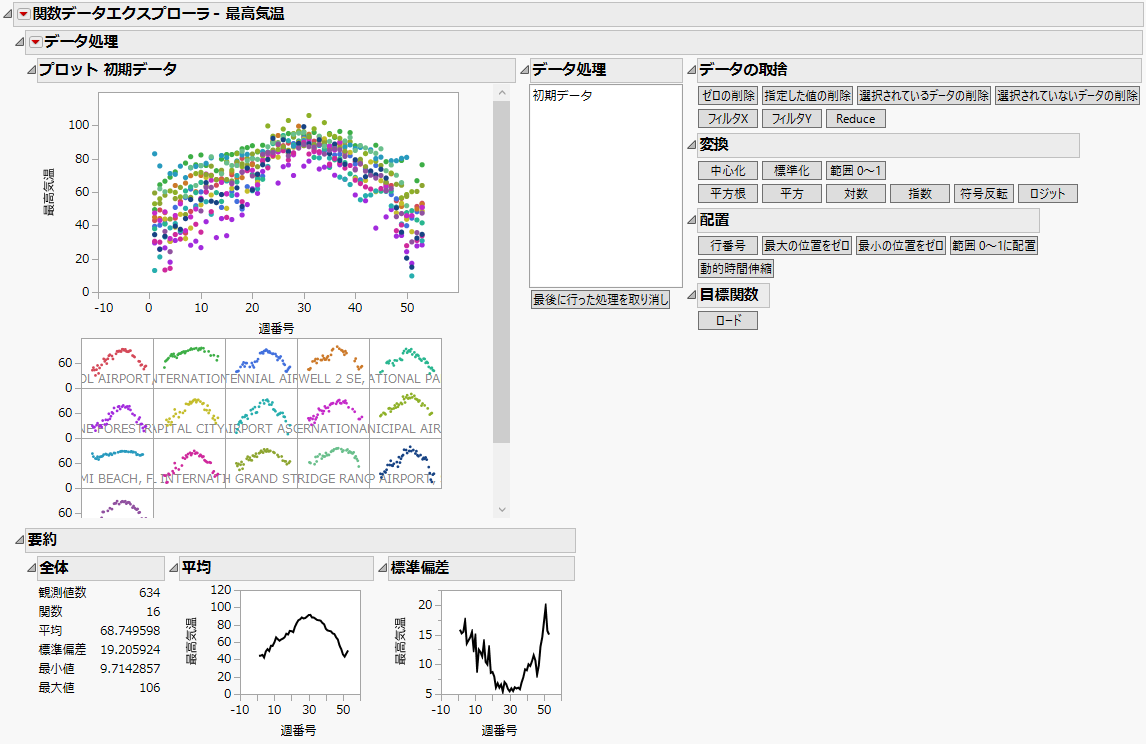

図15.2 最初に表示される「関数データエクスプローラ」レポート
最初に表示される「関数データエクスプローラ」レポートには、生データのプロット、要約統計量、関数平均のプロット、関数標準偏差のプロットが含まれています。データの前処理に関するオプションのボタンもあります。データの前処理に関するオプションは、[データ処理]の赤い三角ボタンのメニューからも実行することができます。モデル化する前の前処理として、出力データを標準化しましょう。
7. [変換]メニューの[標準化]ボタンをクリックします。
データのプロットと要約統計量は、指定された変換に基づいて更新されます。前処理として適用した「標準化」は、[ステップ]リストに記録されます。

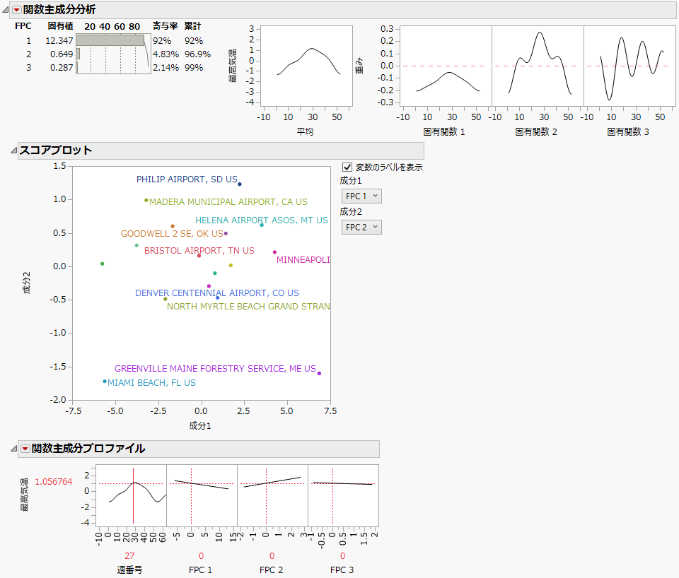

図15.4 「関数主成分分析」レポート
「関数主成分分析」レポートでは、データの変動のほぼ99%が3つの関数主成分で説明でき、最初の関数主成分だけで92%が説明できます。スコアプロットにおいては、他の関数とは傾向が異なる関数を見つけ出すことができます。このスコアプロットでは、米国のフロリダ州マイアミとメイン州グリーンヴィルのメイン林業サービスだけがやや外れ値となっています。個々の関数プロットにスクロールします。マイアミビーチの関数は平坦で、他の場所より気温の変動が少ないことを示しています。メイン州グリーンヴィルの関数は他の場所より最大値が小さく、常に気温が低いことを示しています。
ヒント: 「スコアプロット」レポートにおける[変数のラベルを表示]チェックボックスのチェックを外すと、外れ値となっている点がより見やすくなります。
