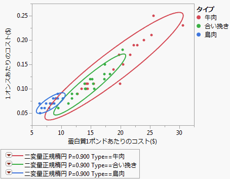

この例では、「Hot Dogs.jmp」サンプルデータを使用します。「タイプ」列には、ホットドッグの種類(牛肉、合い挽き、鳥肉)が記録されています。3種類のホットドッグでグループ分けして、コストを分析します。

9. 「蛋白質1ポンドあたりのコスト($)と1オンスあたりのコスト($)の二変量の関係」の赤い三角ボタンをクリックし、[確率楕円]>[0.90]を選択します。

グループ別の例
Image shown here
図は、異なる種類のホットドッグの確率楕円を、コストを変数としてプロットしたものです。種類ごとに点がクラスターを形成しているのがわかります。
