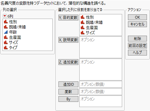

3. 「性別」、「既婚/未婚」、「生産国」、「サイズ」を選択し、[Y, 目的変数]をクリックします。
通常の多重対応分析を行うには、分析対象の列を応答変数と説明変数に分けるのではなく、すべての列を応答変数に指定してください。
4. [OK]をクリックします。
図7.2 入力が完了した「多重対応分析」起動ウィンドウ
Image shown here

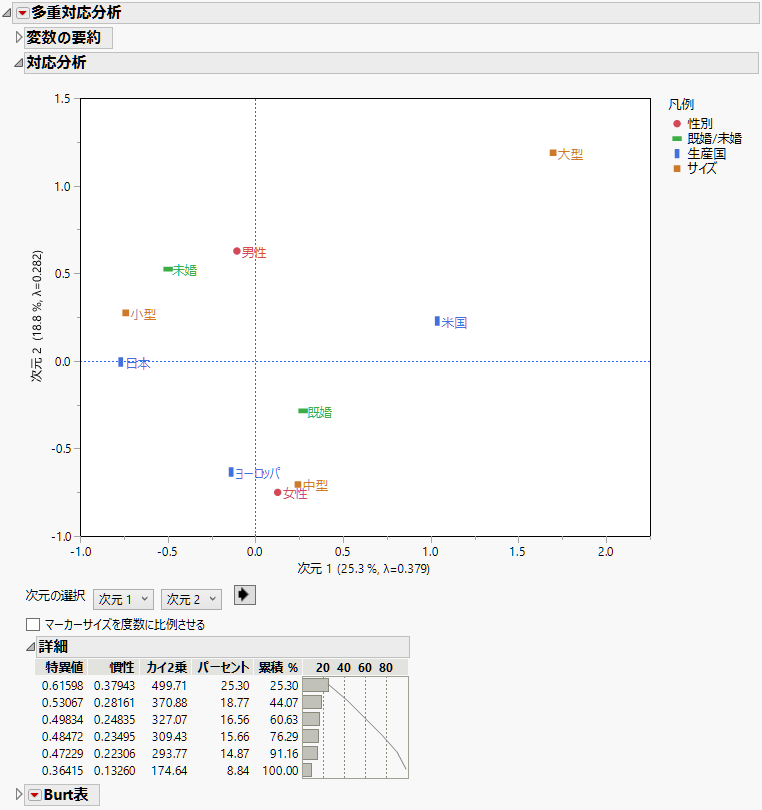

「多重対応分析」レポートは、初期状態では図7.3のようになります。一部のアウトラインが閉じていることに注意してください。
「変数の要約」レポートは、分析に用いた変数を簡潔にまとめたものです。
「対応分析」レポートでは、4変数のカテゴリが2つの主軸の上に射影されています。このグラフを見ると、米国と大型車、日本と小型車の間に関係があるのが分かります。また、男性と小型車、女性と中型車にも関係が見られます。マーケティングにおいて、これらの情報を用い、広告のターゲット層を絞り込んでも良いでしょう。
図7.3 「多重対応分析」レポート
Image shown here
