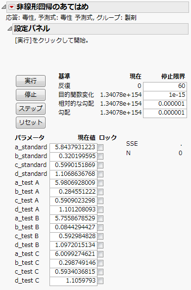

「非線形回帰のあてはめ」ウィンドウが表示されます。設定パネルに、パラメータ値と固定オプションが表示されます。各パラメータの前に表示されているアルファベットは、「曲線のあてはめ」プラットフォームの「予測モデル」でのモデル式で使われている変数に対応しています。
図14.17 「非線形回帰のあてはめ」設定パネル
ヒント: 手持ちの情報からパラメータの値がわかっている場合は、パラメータを固定することができます。

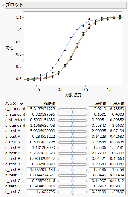

9. [実行]をクリックします。
「解」レポートには、最終的なパラメータ推定値とその他の適合度統計量が表示されます。プロットには、あてはめたモデルが表示されます。
図14.19 非線形回帰のあてはめプロットとパラメータ推定値
プロットの下に、パラメータの限界と推定値を調整するオプションが表示されます。
