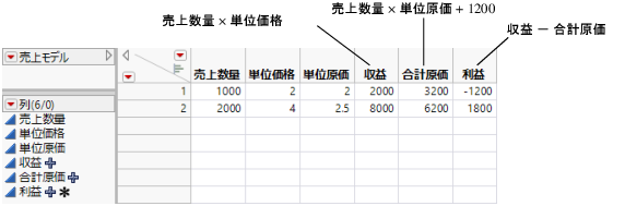

3. [スクリプト実行]アイコンImage shown hereをクリックしてスクリプトを実行します。またはキーボードでCtrl-Rを押します。
スクリプトにより図8.24入力変数の上下限を含んだ下図のようなデータテーブルが作成されます。出力変数には計算式が保存されます。また、予測プロファイルも実行されます。
図8.24 スクリプトから作成したデータテーブル
Image shown here

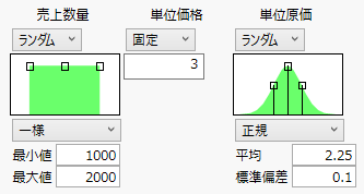

4. 「予測プロファイル」の赤い三角ボタンをクリックし、[シミュレータ]を選択します。
5. 「売上数量」と「単位原価」の下のメニューで[ランダム]を選択します。
6. 因子パラメータを次のように入力します。
– 「売上数量」は、「最小値」1000、「最大値」2000の[一様]。
– 「単位価格」は3で[固定]。
– 「単位原価」は、「平均」2.25、「標準偏差」0.1の[正規]。
図8.25 予測プロファイルの指定
Image shown here

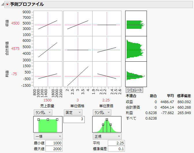

7. [シミュレート]ボタンをクリックします。
注: シミュレーションでは乱数が使われるため、実際の結果は図8.26に示されるものと多少異なります。
図8.26 シミュレータ
Image shown here
このモデルでは利益は得られそうもありません。「利益」の下側仕様限界を0とした場合、不適合率レポートによれば利益が上がらない確率は(このデータでは)62%です。
