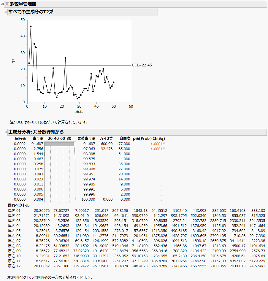

図K.9 「Thickness.jmp」の最初の多変量管理図
図K.9の全体の管理図は、棒1, 2, 4, 5, 22には何かしらの特殊原因が影響しているだろうことを示唆しています。「主成分分析」レポートを見ると、12個の厚さの測定値における約95%の変動は、最初の主成分によって説明できることがわかります。第1主成分だけに関連する変動についてさらに調べていきましょう。

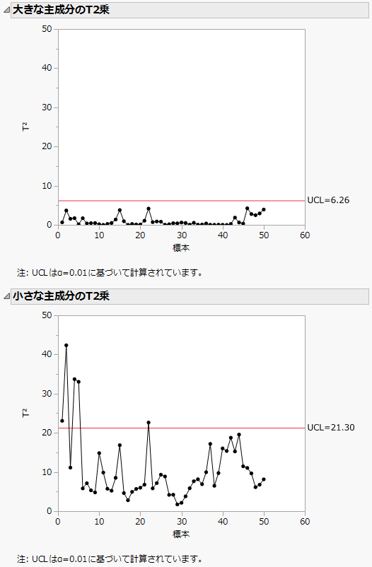

図K.10 T2乗で分割された管理図
「すべての主成分のT2乗」レポートとは対照的に、最初の成分だけの変動を反映した「大きな主成分のT2乗」チャートには、特殊原因が存在する証拠が見られません。「小さな主成分のT2乗」チャートから、特殊原因がその他の小さな成分の中に存在することがわかります。小さな成分が説明する変動は多くないため、それらの変動はノイズであろうと考えられます。したがって、厚さの測定値における変動には、大きな問題はないと判断できます。
