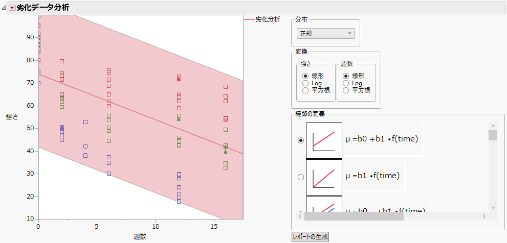

図8.2 最初の劣化プロット
Image shown here
プラットフォームによってデフォルトのモデルが指定されます。デフォルトのモデルは、位置パラメータが時間の線形関数となっている正規分布です。

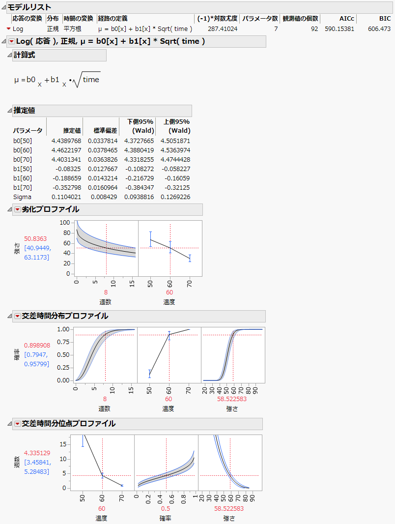

4. [レポートの生成]をクリックします。
図8.4 基本的なモデルのレポート
Image shown here
「温度」の3つの水準における傾きb1の推定値を見ると、温度が高いほど劣化が早く起こっていることがわかります。化学反応に左右される故障のメカニズムは、多くの場合、温度に関するArrheniusモデルを使うとうまくモデル化できます。そのため、ここで「温度」(摂氏)にArrhenius変換を適用したモデルをあてはめましょう。

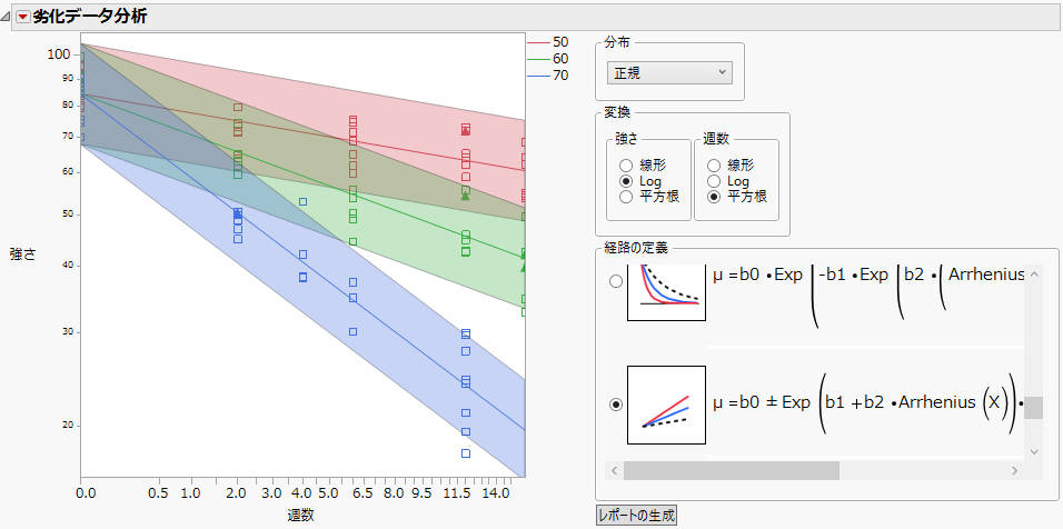

5. 「経路の定義」にμ = b0 ± Exp(b1 + b2*Arrhenius(X))*f(time)を選択します。
注: このモデルはパラメータにおいて線形ではありません。
6. [摂氏]を選択して[OK]をクリックします。
図8.5 Arrhenius変換を行ったモデルを表示したプロット
Image shown here

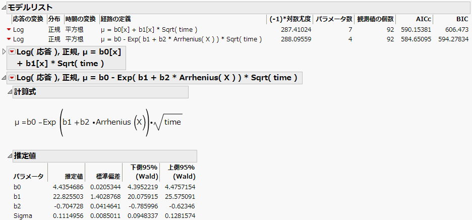

7. [レポートの生成]をクリックします。
図8.6 Arrhenius変換を行った2番目のモデルを含んだレポート
Image shown here
予測プロファイルの使用
Arrheniusモデルの方がAICcとBICの値が小さく、あてはまりが良いことがわかります(図8.6)。このモデルを使って分析を進めましょう。

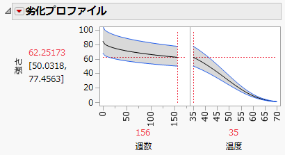

この例では、接着の強度が50ニュートン以下なら故障とみなすということでした。摂氏35度という基準温度の環境で156週間(3年間)経つと、強度がどれぐらいになるかを確かめてみます。プロファイルの設定をこれらの値に変更します。各プロットで、横軸の下の赤字の値をクリックし、新しい値を入力します。
1. Arrheniusモデルの「劣化プロファイル」で、「週数」を156、「温度」を35とします。
図8.7 劣化プロファイル
Image shown here
以上の設定の「強さ」は62.25173、95%予測区間は50.0318~77.4563です。この温度と経過時間においてはあまり故障しないと考えられます。

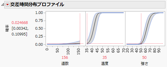

2. 「交差時間分布プロファイル」で、「週数」を156、「温度」を35、そして「強さ」を50とします。
図8.8 交差時間分布プロファイル
Image shown here
摂氏35度で156週間使用したとき、「強さ」の値が50以下になる確率は0.024668です。95%信頼区間は0.00342~0.10995です。つまり、この設定において故障する確率は約2%です。

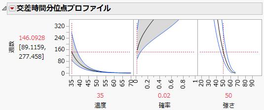

3. 「交差時間分位点プロファイル」で、「温度」を35、「確率」を0.02、そして「強さ」を50とします。
4. 「交差時間分位点プロファイル」の縦軸を、最大値がたいだい350になるように調整します。
図8.9 交差時間分位点プロファイル
Image shown here
摂氏35度で2%のユニットが故障する週数は、146.0928週と予測されます。95%信頼区間は89.1159~277.458です。
