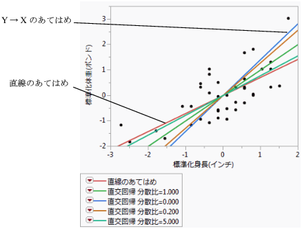

「直交のあてはめ」のオプション例
Image shown here
図の散布図は、「身長(インチ)」と「体重(ポンド)」を標準化し、いろいろな直線をあてはめたものです。分散比を変化させたときの「直交のあてはめ」の様子がわかります。X変数の分散をゼロとした場合は、普通の回帰直線です。その対極にあるのがXのYへの回帰で、そこではY変数の分散をゼロとしています。他の直線は、これら2つの間に位置し、分散比に応じて少しずつ傾きが変わっています。分散比が大きくなるにつれて、Yの変動だけが考慮されるようになり、直線の傾きがYのXへの回帰直線(普通の回帰直線)に近付きます。逆に、分散比を小さくすると、直線の傾きはXのYへの回帰直線に近付きます。
