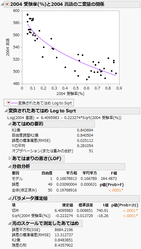

Yを対数変換、Xを平方根変換するには、次の手順に従います。
1. [ヘルプ]>[サンプルデータライブラリ]を選択し、「SAT.jmp」を開きます。
2. [分析]>[二変量の関係]を選択します。
3. 「2004 言語」を選択し、[Y, 目的変数]をクリックします。
4. 「2004 受験率(%)」を選択し、[X, 説明変数]をクリックします。
5. [OK]をクリックします。
受験率に対するテストスコアの例
Image shown here
6. 「二変量の関係」の赤い三角ボタンをクリックし、[その他のあてはめ]を選択します。「変換または制約を指定」ウィンドウが表示されます。このウィンドウの説明については、その他のあてはめを参照してください。
「変換または制約を指定」ウィンドウ
Image shown here
7. 「Yの変換」で、[自然対数: log(y)]を選択します。
8. 「Xの変換」で、[平方根: sqrt(x)]を選択します。
9. [OK]をクリックします。
その他のあてはめのレポートの例
Image shown here
図に示すように、あてはめられた線は元のスケールでプロットされます。プロットされた線の近くにデータが分布しているので、このモデルはデータに良くあてはまっているようです。
