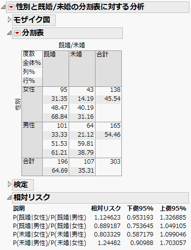

「相対リスク」レポートの例
Image shown here
次の手順に従って、相対リスクがどのように計算されているのか確認してみましょう。
1. 「相対リスク」レポートの最初の項目(P(既婚|女性)/P(既婚|男性))を調べます。
2. P(既婚|女性)およびP(既婚|男性)といった確率は、分割表に表示されています。これらの確率は、分割表では、女性および男性の各行における、既婚の「行%」に相当します。
P(既婚|女性) = 0.6884
P(既婚|男性) = 0.6121
したがって、計算式は次のようになります。
P(既婚|女性)/P(既婚|男性) = Equation shown here = 1.1247
