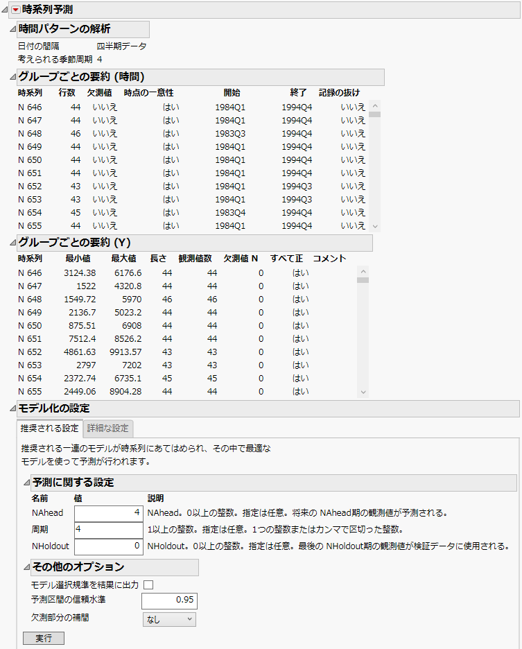

最初の「時系列予測」レポートが表示されます。ここには、「時間」変数と「Y」変数の要約があります。また、予測モデルをあてはめるためのオプションを含む「モデル化の設定」レポートもあります。
図18.2 「時系列予測」の最初のレポート
7. 「モデルの指定」レポートにある[実行]をクリックします。

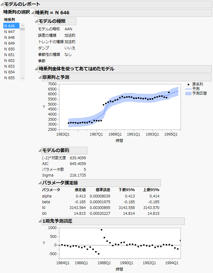

これにより、推奨される一連のモデルがデータにあてはめられます。グループ変数の各水準に対する最良のモデルが選ばれ、「モデルのレポート」に示されます。モデルのレポートを参照してください。
図18.3 モデルのレポート
1つの時系列「N 646」のモデルレポートが表示されます。これは、「時系列の選択」リストで選択されている時系列の名前に対応しています。下矢印キーを使用して、各時系列のモデルレポートを見ていくことができます。別の方法として、リスト内で別の名前をクリックして、その時系列のモデルレポートを表示してもかまいません。
