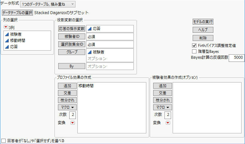

12. [分析]>[消費者調査]>[選択モデル]の順にクリックして起動ウィンドウを開き、図のようにモデルを指定します。
「Stacked Daganzo」データのサブセットを使い、テーブル1つで分析するときの「選択モデル」ダイアログボックス

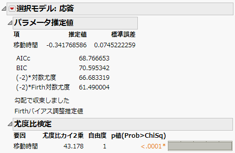

13. [モデルの実行]をクリックします。
1つのテーブルで分析したときの「移動時間」のパラメータ推定値
結果は、テーブルを2つ使って分析した場合(図)と同じです。
