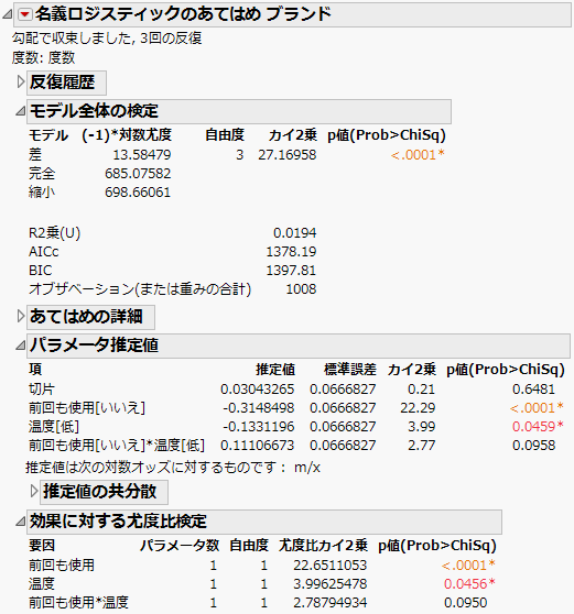

レポートが更新され、2因子の要因モデルになります(図11.10)。「モデル全体の検定」レポートは、2因子のモデルも全体として有意であることを示しています。
図11.10 2因子の要因モデルの「名義ロジスティックのあてはめ」
Image shown here
「前回も使用」と「温度」が洗剤の選択に対して効果を持つと結論できます。また、「温度」と「前回も使用」の交互作用は統計的に有意でなく、「温度」が「前回も使用」に依存するという証拠はありません。
