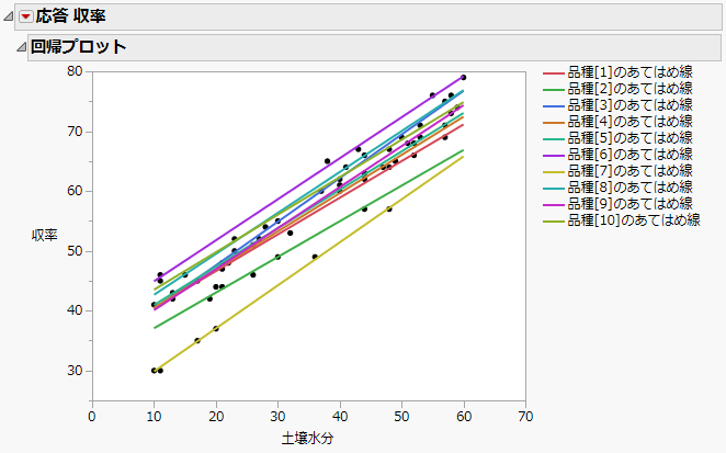

品種ごとに回帰直線を描いてみると、切片と傾きにおけるばらつきを確認できます(図8.2)。傾きはあまりばらついていませんが、切片はかなりばらついています。また、切片と傾きには、切片が小さい品種の方が傾きが大きそう、つまり、負の相関がありそうです。
図8.2 標準最小2乗の回帰

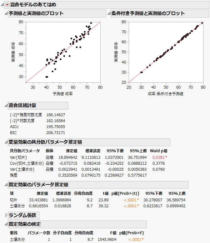

図8.5のような「混合モデルのあてはめ」レポートが表示されます。「予測値と実測値のプロット」を見ると、モデルの仮定には特に問題がなさそうです。
モデルの仮定には特に問題がなさそうなので、次に検定や回帰式を解釈していきましょう。「固定効果の検定」レポートを見ると、収率に対する土壌水分の効果は有意です。「固定効果のパラメータ推定値」にレポートされている推定値から、母集団での全体の回帰式は次のようになります。
収率 = 33.43 + 0.66 * 土壌水分
「変量効果の共分散パラメータ推定値」レポートを見ていきましょう。「Var(切片)」には、品種による切片のばらつき(分散)の推定値が表示されています。「Var(土壌水分)」には、品種による傾きのばらつき(分散)の推定値が表示されています。「Cov(土壌水分, 切片)」には、切片と傾きとの共分散が表示されています。この例では、共分散の推定値に対する信頼区間には0が含まれているので、切片と傾きとの相関は有意ではありません。最後の行の推定値は、残差誤差の分散に対する推定値です。
図8.5 「混合モデルのあてはめ」レポート

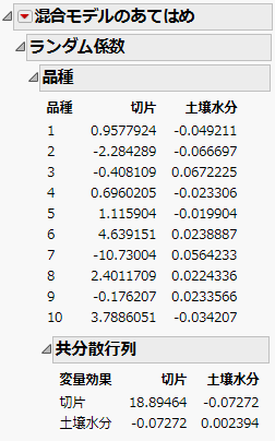

母集団での全体での回帰式の推定値が求まりました。さらに、品種ごとの回帰式を見ていきましょう。ここでは、品種が「2」であるときの回帰式も求めてみましょう。
11. 「ランダム係数」レポートを開き、切片と土壌水分の推定値を見ましょう。これらの係数は、各品種が全体の期待値から、どれぐらい異なるかを予測したものです。
図8.6 「ランダム係数」レポート
「固定効果のパラメータ推定値」と「ランダム係数」の各レポートにある品種2の推定値を使い、次のような回帰式が得られます。
収率 = 33.433 + 0.662 * 土壌水分 – 2.284 – 0.067 * 土壌水分
収率 = 31.149 + 0.595 * 土壌水分
品種2の切片は、母集団全体での切片の平均よりも小さくなっています。また、傾きも、母集団全体での傾きの平均よりも小さくなっています。
