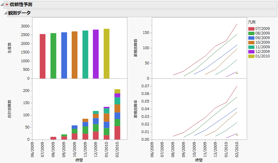

図9.2 「観測データ」レポート
Image shown here
「観測データ」レポートの左側に、過去の故障数の棒グラフが表示されます。累積故障数は折れ線グラフに表示されます。生産数にはほぼ変化がなかったことが見て取れます。市場に流通する製品は蓄積していき、故障リスクのある製品も増えるため、累積故障率は時間とともに徐々に上昇しています。また、生産数がほぼ一定であるため、累積故障数と累積故障率のグラフは似通っています。

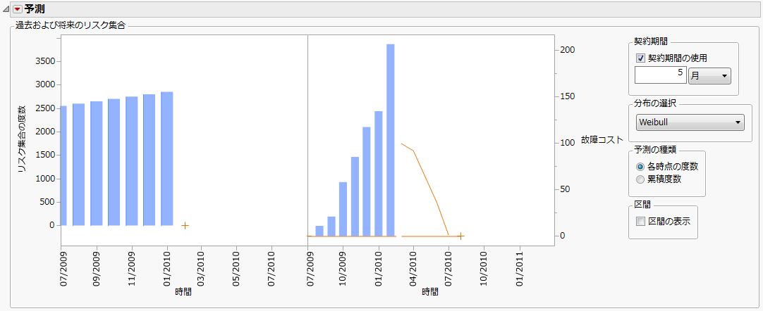

「予測」レポートにおいて、左側のグラフには、過去の生産数が表示されています(図9.4)。右側のグラフには、過去の故障数が表示されています。故障数は、時間が経過するにつれ単調に増加しています。
図9.4 「予測」レポート
Image shown here

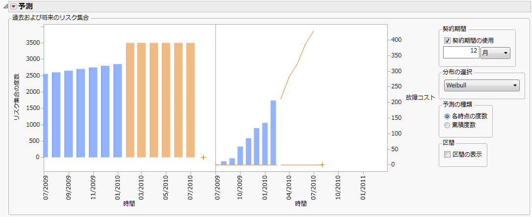

8. 「予測」レポートで、「契約期間」に「12」と入力します。これは、修理を保証している契約期間の長さです。
9. 「予測」レポートの左側のグラフにおいて、アニメーション表示されているホットスポットを、X軸方向を2010年7月まで、Y軸方向を約3500の位置までドラッグします。
左側のグラフに、今後の生産数を示すオレンジ色の棒が表示されます。右側のグラフでは、月々の故障返品数が2010年の8月まで徐々に増加しています。
図9.5 生産数と故障数の推定
Image shown here
10. 2010年2月のホットスポットを、約3000にまでドラッグしてください。また、2010年3月のホットスポットを約3300にまでドラッグしてください。
11. 右側のグラフで、右端のホットスポットを2011年2月にドラッグします。
故障により返品される製品は、2010年8月までは徐々に増加していき、2011年11月までには減少していくという予測結果が表示されます。
