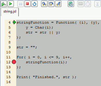

1. 「string.jsl」サンプルスクリプトを開き、[スクリプトのデバッグ]ボタンをクリックします。
2. 12行目の余白をクリックしてブレークポイントを追加します。
これにより、For()ループの中の次の式にブレークポイントが設定されます。
stringFunction(i);
図4.11 ブレークポイントの設定

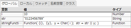

図4.12 開始時のグローバル変数
ヒント: デバッガに入る前にスクリプトを一度実行したため、iの初期値は10です。スクリプトを実行した後のiの値が(10)と表示されています。スクリプト実行前の値を表示するには、JMPの新しいインスタンスを起動し、スクリプトを開いて実行しないまま、デバッガを起動してください。

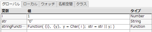

4. もう一度[実行]をクリックします。
スクリプトはブレークポイントに達するまで実行されます。結果は図4.13のようになります。
– stringFunction()が呼び出され、評価され、その後、ループに戻りました。
– iがインクリメントされ、9以下であると判断されました。
– [グローバル]リストで、iは1、strは“0”に変更されました。
図4.13 1回目のブレークポイントでのグローバル変数

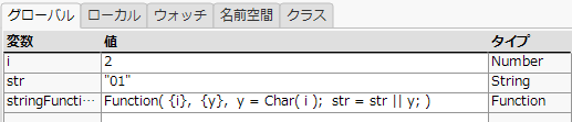

5. もう一度[実行]をクリックします。
スクリプトはブレークポイントに達するまで実行されます。結果は図4.14のようになります。
[グローバル]リストで、iは2、strは“01”に変更されました。
図4.14 2回目のブレークポイントでのグローバル変数

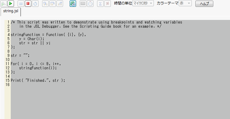

1. 「string.jsl」サンプルスクリプトを開きます。
2. [スクリプトのデバッグ]ボタンImage shown hereをクリックします。
3. [JSLスクリプトのプロファイル]ボタンImage shown hereをクリックします。
図4.15 開始時のJSLプロファイルウィンドウ

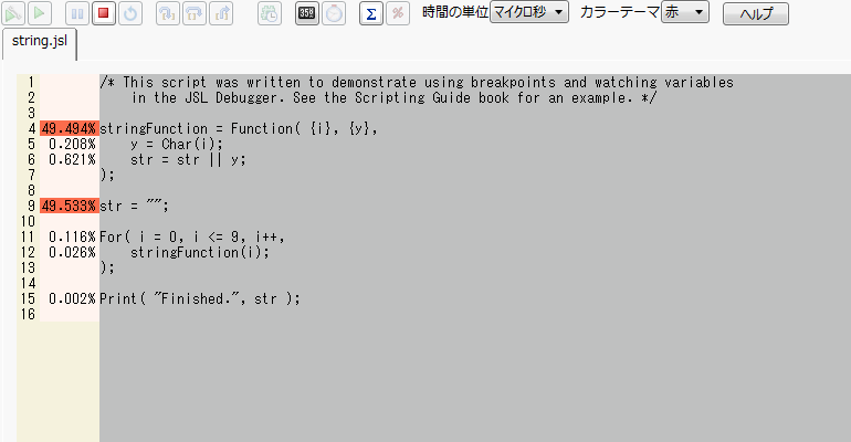

4. [実行]ボタンImage shown hereをクリックしてプロファイルを開始します。
プロファイルは、あるステートメントが実行された回数、および実行にかかった時間の情報を収集します。実行時間は累積値で、JSLステートメントが実行されるたびに記録されます。
図4.16 スクリプトのプロファイル
左側の余白に、指定した統計量が表示されます。デフォルトでは、処理時間のパーセントが表示されます。代わりにステートメントの実行回数のパーセントを表示するには、[総数でプロファイルを表示]ボタンImage shown hereをクリックします。左側の余白に表示される値は、色分けされているため、パフォーマンスの問題を引き起こしている可能性のある部分が一目で特定できます。
