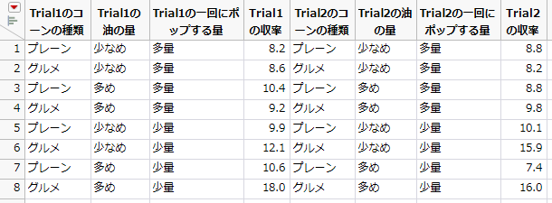

同じ名前の列があるテーブルを結合するには
2つのテーブルに同じ名前の列がある場合、新しいテーブルでは、これらの列の名前は「テーブル名の列名」となります。たとえば、図6.24に示す「Trial1.jmp」と「Trial2.jmp」の各データテーブルから8つの行を1つのテーブルに結合するとします。新しいテーブルに、両方のテーブルからのすべての列が含まれるように結合します。
1. [ヘルプ]>[サンプルデータライブラリ]を選択し、「Trial1.jmp」と「Trial2.jmp」を開きます。
2. 「Trial1.jmp」テーブルから、[テーブル]>[結合(Join)]を選びます。
3. 「'Trial1'と結合するテーブル」で「Trial2」を選択します。
4. 「対応の指定」で、[行番号で対応]を選択します。
5. [OK]をクリックします。
図6.24 元のテーブルと結合後のテーブル
Image shown here
元の2つのテーブルで、列名が同じ場合があります。その場合、出力テーブルの列名には元のテーブルの名前が付加されます。たとえば、新しいテーブルの列名は「テーブル名の<変数名>」というように表示されます。

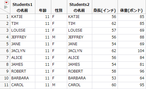

行の順序が異なるテーブルを結合するには
1. [ヘルプ]>[サンプルデータライブラリ]を選択し、「Students1.jmp」と「Students2.jmp」を開きます。
「Students1.jmp」データテーブルには、学生の名前、年齢、性別が記録されています。「Students2.jmp」データテーブルには、学生の名前、身長、体重が記録されています。2つのテーブルを個別に操作する代わりに、両方を組み合わせて1つのテーブルにしてみましょう。両方のテーブルで、学生の名前の並び順は異なっています。たとえば、Aliceは行7と行9にそれぞれ記録されています。
2. 「Students1.jmp」テーブルから、[テーブル]>[結合(Join)]を選びます。
3. 「'Students1'と結合するテーブル」で「Students2」を選択します。
両方のテーブルに同じ値を含む列(「名前」)があるので、それらの列を対応列として指定します。すると、最初のテーブルの「名前」列の各値をもとに、2番目のテーブルの「名前」列に同じ値があるかどうかが調べられます。たとえば、両方のテーブルにAliceという値があることが検出されると、新しいテーブルの「名前」列にAliceという値が挿入され、一方のテーブルからAliceの年齢と性別が、もう一方のテーブルからAliceの身長と体重が取り出され、新しいテーブルに追加されます。
4. 「対応の指定」で、[対応する列の値で結合]を選びます。
5. 「Students1」リストと「Students2」リストから[名前]を選択します。
6. [対応]をクリックします。
7. それぞれの名前について1行ずつのデータのみが必要なため、両方のテーブルの[重複する行を削除]ボックスをオンにします。
8. [OK]をクリックします。
図6.29 結合後のテーブル

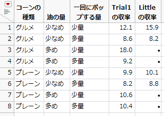

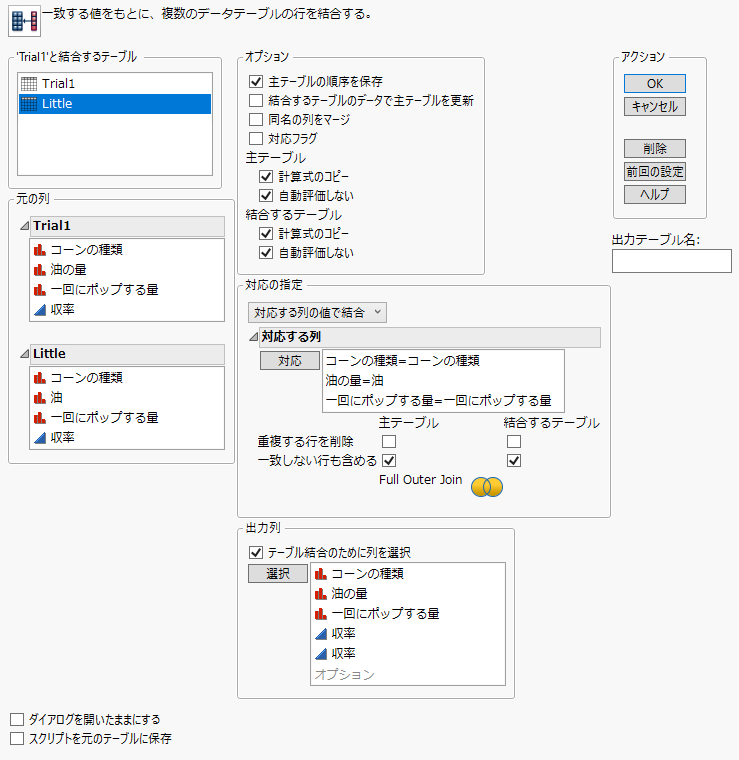

2つのデータテーブルを見比べてみると、行数が違うことがわかります。「Trial1.jmp」には8通りの実験条件の組み合わせが揃っていますが、「Little.jmp」には4通りの実験条件の組み合わせしかありません。サラの実験は完了していますが、ジョーの実験はまだ途中です。「Little.jmp」テーブルにはない実験条件の組み合わせも含め、「Trial1.jmp」のすべての行を結合後のテーブルに含めるとします。
9. 両方のテーブルの[一致しない行も含める]チェックボックスをオンにします。
結合後のテーブルには、「コーンの種類」、「油の量」、「一回にポップする量」を、それぞれ1列ずつ含めます。ただし、「収率」については、「Trial1.jmp」と「Little.jmp」のそれぞれの「収率」を表す列を2つ含めます。
10. [テーブル結合のために列を選択]チェックボックスをオンにします。
11. 「Trial1」リストで、すべての列を選択します。
12. [選択]をクリックします。
13. 「Little」リストから「収率」を選択します。
14. [選択]をクリックします。
図6.30 設定後の「結合(Join)」ウィンドウ
Image shown here
15. [OK]をクリックします。
図6.31 「Trial1.jmp」と「Little.jmp」を結合したテーブル
Image shown here
結合後のテーブルは、対応する列で並べ替えられています。「Little.jmp」テーブルの「収率」列(「Littleの収率」)で、「Trial1.jmp」テーブルと一致する値のないセルは欠測値になっています。

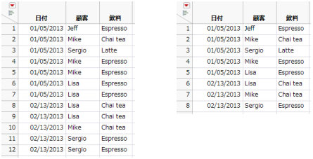

テーブルをそのテーブル自体に結合するには(重複行の削除)
1. [ヘルプ]>[サンプルデータライブラリ]を選択し、「Coffee Shop Purchases.jmp」を開きます。
一部の顧客が同じ日に同じ飲料を購入した記録があります。これらの重複行を[結合(Join)]を使って削除します。
2. [テーブル]>[結合(Join)]を選びます。
3. 「'Coffee Shop Purchases'と結合するテーブル」ボックスで、「Coffee Shop Purchases」を選択します。
5. 両方の「Coffee Shop Purchases」リストで、すべての列(「日付」、「顧客」、「飲料」)を選択します。
6. [対応]をクリックします。
7. 両方のテーブル(「主テーブル」と「結合するテーブル」)の「重複する行を削除」のチェックボックスをオンにします。
8. 「出力テーブル名」に「Coffee Shop Purchases Final」と入力します。
9. [OK]をクリックします。
図6.32 結合前と結合後の「Coffee Shop Purchases」データテーブル
