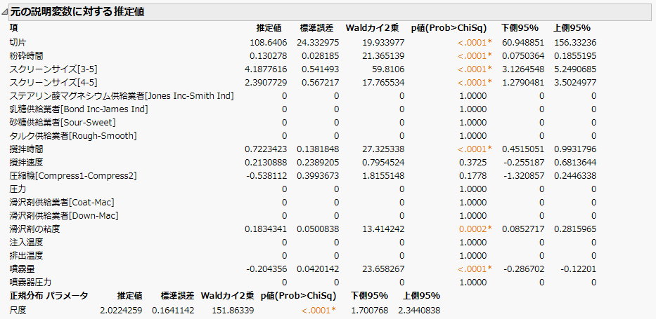

「攪拌速度」の信頼区間(「下側95%」)が、ゼロに非常に近くなっていることに注目してください。次に、シミュレーションによって、現在の推定値が真値であった場合、適応型Lassoを行うと「攪拌速度」の推定値がどれぐらいの割合でゼロになるかを調べてみましょう。

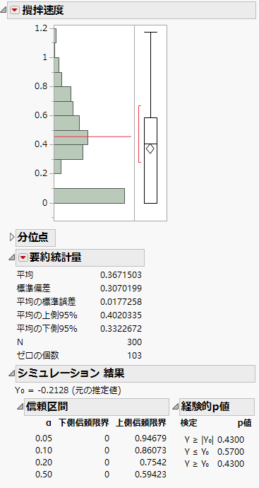

12. 「攪拌速度」のレポートにスクロールします。
シミュレーションによる攪拌速度の推定値のヒストグラム
Image shown here
「要約統計量」レポートによると、シミュレーションのうち103/300 = 34.3%で、「攪拌速度」の推定値がゼロになっていることがわかります。
