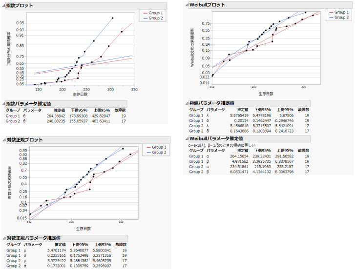

「生存時間分析」プラットフォームでJMPがサポートしている3つの確率分布のそれぞれに、プロットとあてはめに関するコマンドが用意されています。まずプロットのコマンドを実行し、イベントを示す点が直線に沿うかどうか、つまり、その確率分布がよくあてはまっているかどうかを確かめてください。次にあてはめのコマンドを実行すると、パラメータの推定値が計算されます。
図13.5 指数プロット・Weibull・プロット・対数正規プロット

次の表では、何をプロットすれば確率分布が直線になるかを示しています。
表13.1 プロットが直線となる変換
確率プロット
横軸
縦軸
解釈
指数分布
時間
-log(S)
傾きは1/θ
Weibull分布
log(時間)
log(-log(S))
傾きはβ
対数正規分布
log(時間)
Probit(1-S)
傾きは1/σ
注: Sは、Kapler-Meier法に基づく生存率の推定値です。

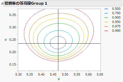

追加のオプションを表示するには、指数分布・Weibull分布・対数正規分布の各分布をあてはめるときに、Shiftキーを押しながら「Kaplan-Meier法によるあてはめ」の赤い三角ボタンをクリックし、希望のあてはめをクリックします。
これらのオプションによって、次のような計算や分析を行えます。
• 信頼限界の信頼水準を指定する。
• θ(指数分布の場合)、σ(対数正規分布の場合)、β(Weibull分布の場合)を特定の値に固定する。WeiBayes分析を参照してください。
• Weibull分布および対数正規分布をあてはめたときに、信頼領域を表す等高線図を描く(いずれかのパラメータを特定の値に固定していない場合)。
図13.6 信頼率の等高線図
Image shown here
