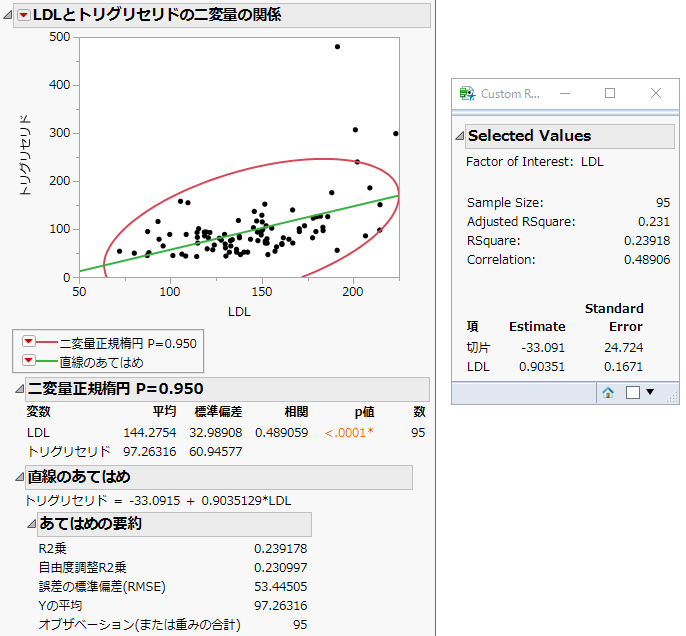

この例では、レポートの一部だけを抜き出し、別のウィンドウに表示します。
JMPの[分析]と[グラフ]の各メニューで実行されるプラットフォームには、分析レイヤーとレポートレイヤーという2つのオブジェクトがあります。分析レイヤーのオブジェクトに特定のメッセージを送ることにより、ユーザの求めている結果が出力されます。
「Extract Values from Reports.jsl」は、「二変量の関係」プラットフォームから、標本サイズ、R2乗、相関などの一部の分析結果だけを取得し、それを別の新たなウィンドウに表示します。図17.4は、元の「二変量の関係」レポートと、カスタマイズしたレポートです。なお、スクリプトが終了した時点で、「二変量の関係」レポートのウィンドウは閉じられます。

図17.4 二変量分析の結果のカスタマイズレポート
