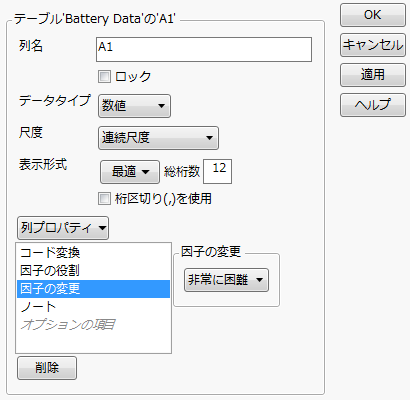

「因子の変更」は、実験の計画における因子設定の変更の難しさを示す列プロパティです。「因子の変更」として指定できるものは、[容易]、[困難]、[非常に困難]のいずれかひとつです。例として、図A.24では、「Design Experiment」フォルダにある「Battery Data.jmp」データテーブルの因子「A1」の「因子の変更」列プロパティのパネルを示しています。
図A.24 「因子の変更」列プロパティのパネル
Image shown here
• 変更が[困難]と[非常に困難]な因子がある場合、その計画には、一次単位と二次単位が含まれていなければなりません。
– 変更が[非常に困難]な因子は、一次単位に割り付けられる因子です。
– 変更が[困難]な因子は、二次単位に割り付けられる因子です。
• 変更が[困難]な因子のみを含み、[非常に困難]な因子がない計画では、一次単位だけがあります。変更が[困難]な因子が、一次単位に割り付けられる因子になります。変更とランダムブロックを参照してください。
