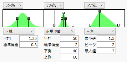

図8.5 3つの確率分布の例

連続尺度の因子
利用可能な確率分布の多くは、『JMPの使用法』の乱数関数に説明されているような標準的な確率分布です。シミュレータだけで利用されている特殊な確率分布には、以下のようなものがあります。
正規 加重
与えられた平均と標準偏差を持つ正規分布から乱数を生成しますが、このとき重みを与えます。[正規 加重]オプションは、正規分布の裾に位置する非常に稀なイベントをシミュレートするための特殊な方法です。不適合率が非常に低いような状況をシミュレートするときに役立ちます。シミュレータの統計的詳細を参照してください。
正規 切断
下限と上限をもつ切断正規分布から乱数を生成します。生成された乱数のうち、下限や上限を超える値は廃棄され、残ったものだけが採択されます。品質検査において、該当の因子に関する特性が仕様限界を満たさないと廃棄しているような状況をシミュレートするのに役立ちます。
正規 打ち切り
下限と上限の打ち切りがある正規分布から乱数を生成します。生成された乱数のうち、限界を超えているものがその限界値に置き換えられます。このため、限界値において点の密度が高くなります。入力が仕様限界を満たさない場合に仕様限界内に収まるまでやり直しをするようなシステムをシミュレートするのに有効です。

因子のシミュレーションが[ランダム]に設定されると、因子がカテゴリカルな場合は確率関数が、因子が連続尺度の場合は確率密度関数のグラフが表示されます。グラフは連続分布の場合、分布の形状を表示します。グラフ上に点(ハンドル)が表示されており、この点をドラッグすると分布が変化します。正規分布の場合、平均と、平均±1標準偏差に点が配置されています。切断正規分布と打ち切り正規分布では、上下限値にも点があります。一様分布では上下限値、三角分布では上下限値と最頻値に点が配置されています。
