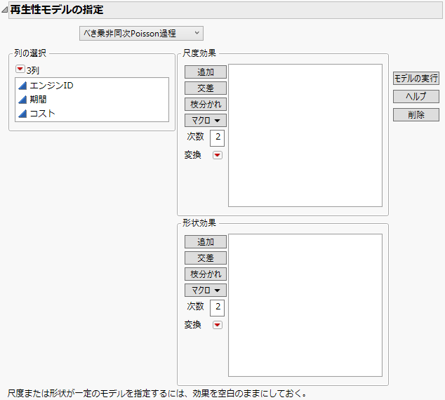

「再生モデルによる分析」の赤い三角ボタンをクリックし、[モデルのあてはめ]を選択すると、「再生性モデルの指定」ウィンドウ(図6.6)が表示されます。
図6.6 「再生性モデルの指定」ウィンドウ
Image shown here

• 「再生性モデルの指定」ウィンドウ(図6.6)で「尺度効果」や「形状効果」を指定した場合、表6.1で示した尺度と形状のパラメータが、それらの指定された効果(説明変数)の関数として、モデル化されます。尺度や形状のパラメータが一定であるモデルをあてはめたい場合は、「尺度効果」と「形状効果」に何も指定しないでください。

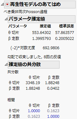

[モデルの実行]をクリックすると、モデルがあてはめられ、レポートが表示されます。
図6.7 モデルのレポート
Image shown here
