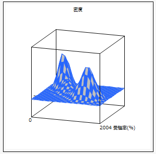

メッシュプロット
分析対象の2変数をグリッドにして、そのグリッドにおける密度推定値を3次元でプロットします。
メッシュプロットの例
Image shown here
