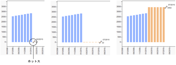

左側のグラフで描かれている青い棒は、過去の生産数を示します。想定される将来の生産数を追加するには、次の手順に従います。
1. ホットスポットを右方向にドラッグし、1つまたは複数の生産期間を追加します。
想定される将来の生産数がオレンジ色の棒で示されます。
図9.11 生産期間の追加

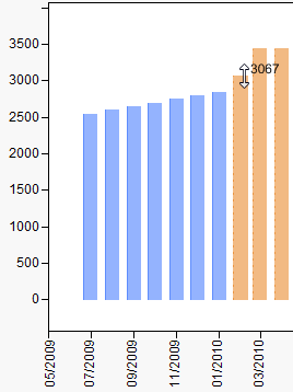

2. 各棒を上下にドラッグして各期間の生産数を変更します。
図9.12 生産数の調整

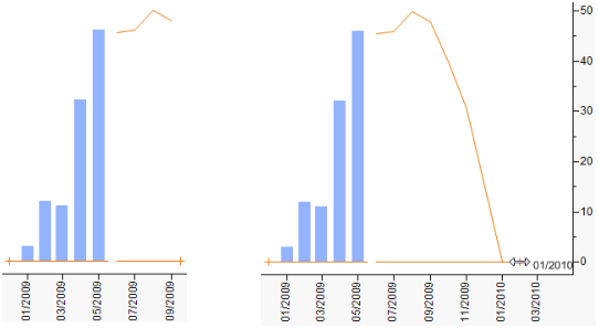

左側のグラフで将来の生産数を指定すると、右側のグラフが更新され、将来の故障数が推定されます(図9.13)。ホットスポットをドラッグして予測期間を変更できます。変更に応じて、オレンジ色の折れ線グラフ(故障数の予測値を表すグラフ)の区間が短くなったり、長くなったりします。
図9.13 予測期間の調整
