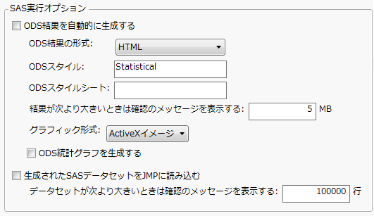

2. [SASインテグレーション]カテゴリを開き、「SAS実行オプション」のセクションを見つけます。
図3.63 環境設定のSAS実行オプション
Image shown here
3. [ODS結果を自動的に生成する]オプションを選択します。
4. 「ODS結果の形式」リストから、ODS結果を生成する形式を選びます(HTML、PDF、RTF、またはJMP Report)。
5. (オプション)その他のオプションで、結果のフォーマットに使用するスタイルやスタイルシートを指定したり、生成される画像のグラフィック形式を設定できます。SASインテグレーションを参照してください。
