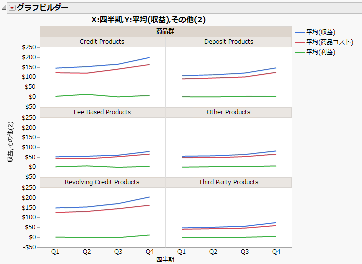

図4.21 グラフビルダーで作成されたグラフの例

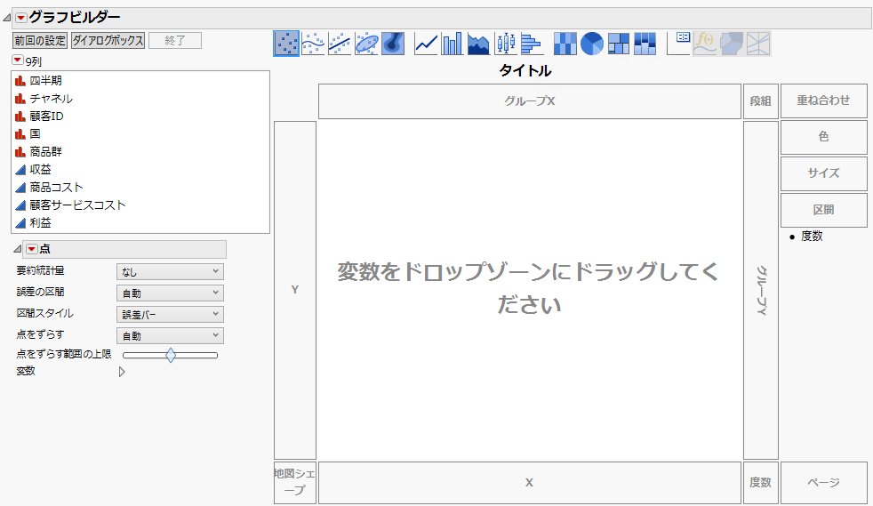

2. [グラフ]>[グラフビルダー]を選択します。
図4.22 グラフビルダーの作業スペース
Image shown here

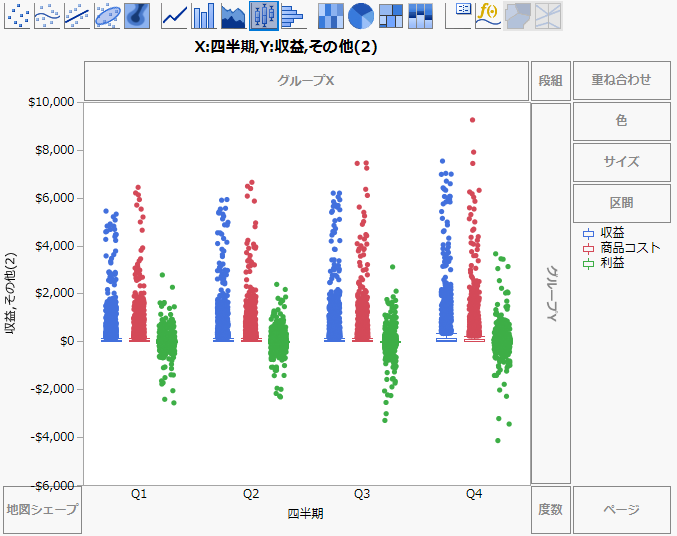

3. 「四半期」をX変数として指定するため、「四半期」をクリックし、Xゾーンにドラッグ&ドロップします。
4. 「収益」、「商品コスト」、「利益」をクリックし、Yゾーンにドラッグ&ドロップして、これら3つの変数をすべてY変数に指定します。
XゾーンとYゾーンが軸になります。
注: 変数をクリックし、続いてゾーンをクリックすることでゾーン(役割)を割り当てることもできます。ただし、ゾーンが軸になった後で変数を追加する場合は、変数と軸をクリックするのではなく、変数を軸の上にドラッグ&ドロップしなければなりません。
図4.23 Y変数とX変数の追加後
Image shown here
設定された変数に基づいて、グラフビルダーに並列箱ひげ図が表示されます。

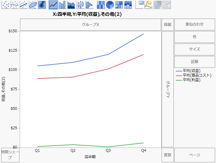

5. 箱ひげ図を折れ線グラフに変更するには、折れ線アイコンImage shown hereをクリックします。
図4.24 折れ線グラフ
Image shown here

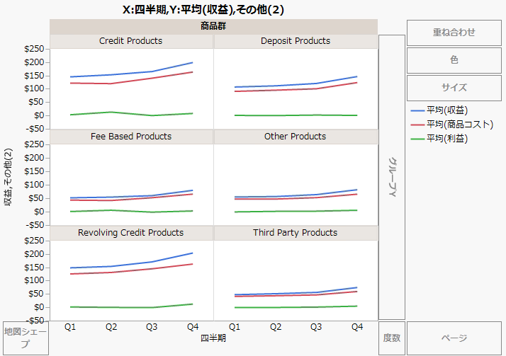

6. 商品ごとに別々のグラフを作成するには、「商品群」をクリックし、「段組」ゾーンにドラッグ&ドロップします。
商品ごとの折れ線グラフが表示されます。
図4.25 最終的な折れ線グラフ
Image shown here
グラフの解釈
図4.25には、収益、商品コスト、利益が商品群別に示されています。ビジネスアナリストは、商品群によって利益率に差がある点に興味を抱きました。図4.25の折れ線グラフから、次のような回答を導き出せます。
• 「Credit Products」、「Deposit Products」、「Revolving Credit Products」は、「Fee Based Products」、「Third Party Products」、「Other Products」に比べて収益が高い。
• ただし、すべての商品群の利益は似通っている。

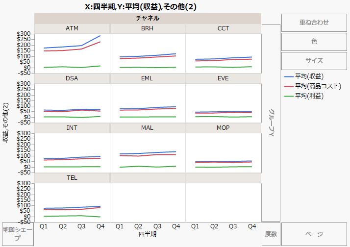

データテーブルには、営業チャネルのデータも含まれています。ビジネスアナリストは、営業チャネルによって収益、商品コスト、利益にどのような差が生じているかも検討したいと思っています。
1. グラフから「商品群」を削除するには、グラフのタイトル(「商品群」)をクリックし、グラフビルダー内の空の領域にドラッグ&ドロップします。
2. 「チャネル」を段組変数として追加するには、「チャネル」をクリックし、「段組」ゾーンにドラッグ&ドロップします。
図4.26 営業チャネルごとの折れ線グラフ
Image shown here
図4.26から、ATMの収益と商品コストが一番高く、急速に伸びていることがわかります。
