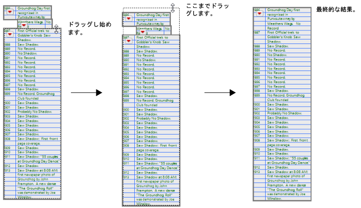

たまにPDFファイルのテーブルが自動的に検出されないことがあります。その場合は、列の周囲のボックスをドラッグして、テーブルをグループ化したり分割したりします。
図3.24 PDFファイルのプレビュー(一部分)
図のテーブルは3つに分かれたテーブルとして自動検出されています。
3つ目のテーブルの上端を上方向にドラッグして、残りの2つのテーブルを囲みます。
図3.25 1つのテーブルの作成

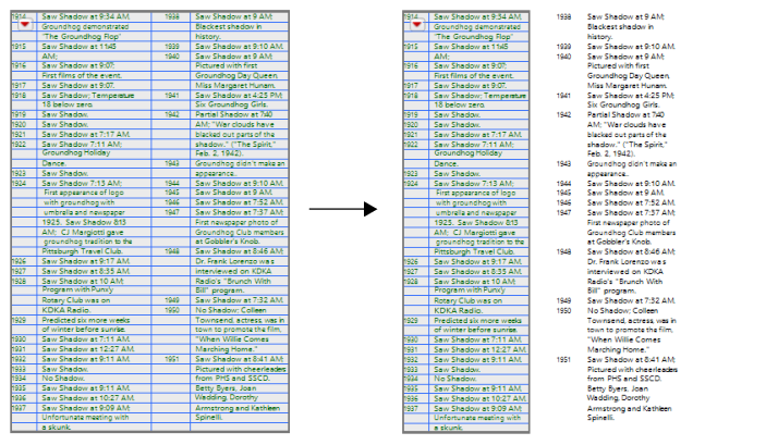

図3.26に示す最初のテーブルで、右端の枠線を左方向へドラッグしてテーブルに列1および2だけが含まれるようにすると、列3および4はテーブルの外に出ます(図3.26)。
図3.26 テーブルの分割
Image shown here残りの2つの列を囲むようにボックスをドラッグすると、それらの列が1つのテーブルに入れられます(図3.27)。
図3.27 1ページ目の最終的なテーブル
