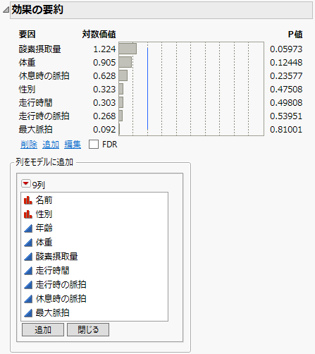

データテーブル内のすべての列を一覧表示したパネルが表示されます。モデルに追加する列を選択し、リストの下にある[追加]ボタンをクリックすると、その効果がモデルに追加されます。[閉じる]をクリックすると、パネルが閉じます。図3.60に、列の追加パネルを示します。
図3.60 「効果の要約」の列の追加パネル
Image shown here

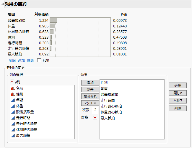

図3.61に、「モデルの変更」パネルを示します。
ヒント: [編集]ボタンを使えば、モデルの変更がかなり柔軟に行えます。編集機能は、[削除]ボタンと[追加]ボタンの両機能を備えているだけではなく、モデルの効果を自由に構成できます。
元に戻す
モデル内の効果に対する変更を取り消すことができます。
図3.61 「効果の要約」の「モデルの変更」パネル
Image shown here

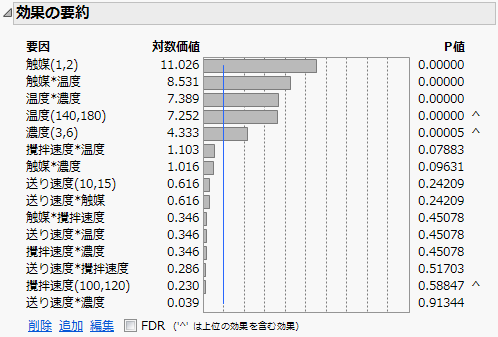

効果の親子関係
モデルに有意な高次の効果がある場合に、その効果に対する低次の効果を(たとえ有意でなくとも)モデルに含まれたままにしておきたいときがあるでしょう。強い親子関係(階層性)の原則(principle of strong effect heredity)は、「モデルに高次の効果を含める場合、それに関係する低次の効果をすべて含めるべきである」という原則です。一方、弱い親子関係の原則(principle of weak effect heredity)は、「モデルに高次の効果を含める場合、それに関係する低次の効果のいずれかを含めるべきである」という原則です。
「効果の要約」表において、ある低次の効果がその効果を含む高次の効果よりも下に表示された場合は、右端の列に「^」というマークが表示されます。この「^」マークは、その効果よりも高次の効果のなかに、より有意なものが存在することを示しています。なお、高次の効果のなかに、低次の効果よりも有意なものがない場合には、その低次の効果の行には「^」マークはつきません。
「^」のついた効果がある場合に効果を削除する場合、次の2つのいずれかを選択してください。「^」のついた効果を含め、選択したすべての効果を削除する場合は、[すべての選択した効果を削除]を選択してください。選択した効果のうち高次の効果を持たないものだけを削除する場合は、[他に含まれていない効果のみ削除]を選択してください。
図3.62の「効果の要約」表の例では、3つの低次の効果が、それらを含む高次の効果より下に表示されています。たとえば、「攪拌速度(100,120)」は「攪拌速度*温度」より下に表示されています。
図3.62 「Reactor 32 Runs.jmp」の親子関係のある「効果の要約」表
Image shown here
