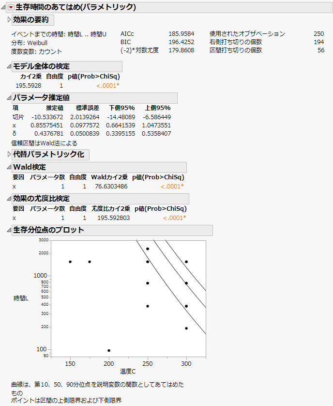

図14.12 「ICDevice02」のレポート
Image shown here
回帰モデルを推定した結果と、時間と温度のプロットが表示されます。
