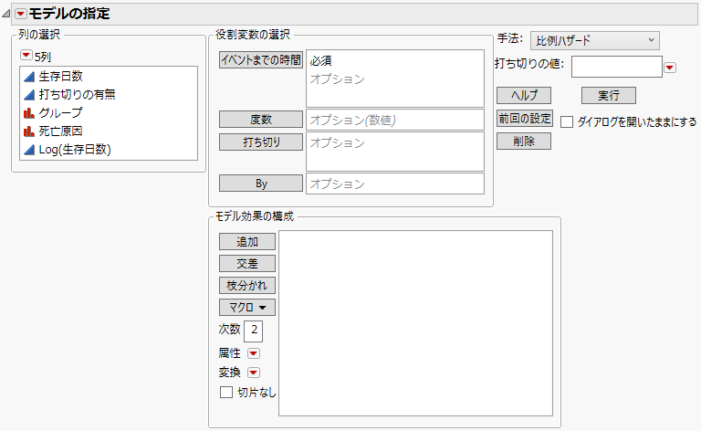

「比例ハザードのあてはめ」プラットフォームを起動するには、[分析]>[信頼性/生存時間分析]>[比例ハザードのあてはめ]を選択します。
図15.4 「比例ハザードのあてはめ」の起動ウィンドウ
Image shown here
ヒント: 有意水準を変更するには、「モデルの指定」の赤い三角ボタンをクリックし、[有意水準の設定]を選択します。
