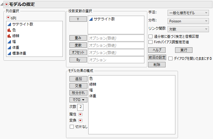

[一般化線形モデル]手法を起動するには、[分析]>[モデルのあてはめ]を選択します。1つ以上の列を[Y]に指定し、「手法」メニューから[一般化線形モデル]を選択します。
図12.4 [一般化線形モデル]手法を選択した「モデルのあてはめ」起動ウィンドウ
