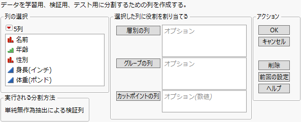

「検証列の作成」プラットフォームを起動するには、[分析]>[予測モデル]>[検証列の作成]を選択します。
図11.3 「検証列の作成」起動ウィンドウ
「列の選択」の赤い三角ボタンのメニューにあるオプションの詳細については、『JMPの使用法』の列フィルタメニューを参照してください。
