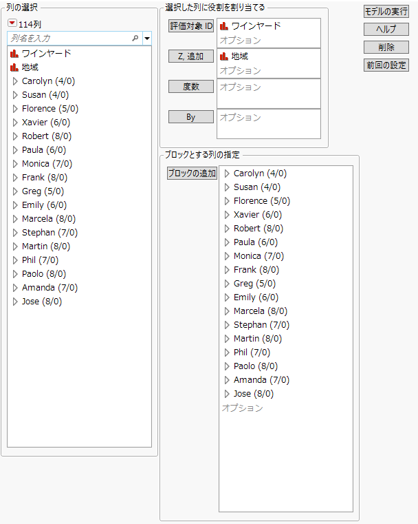

「多重因子分析」プラットフォームを起動するには、[分析]>[消費者調査]>[多重因子分析]を選択します。
「多重因子分析」起動ウィンドウ
Image shown here
「列の選択」の赤い三角ボタンのメニューのオプションについて詳しくは、『JMPの使用法』の列フィルタメニューを参照してください。
評価対象 ID
評価をした対象物(製品・商品・食品)の列を指定します。
Z, 追加
追加変数(supplementary variable)として使用する列を指定します。追加変数は、分析者が関心をもっていて関係を調べたい変数ですが、空間を構成するときの計算には含めたくない変数のことです。
度数
この役割を割り当てた列の数値は、分析において各行の度数として使用されます。
By
別々に分析を行いたいときに、そのグループ分けをする変数を指定します。指定された列の水準ごとに、別々に分析が行われます。各水準の結果は別々のレポートに表示されます。複数のBy変数を指定した場合は、By変数の水準の組み合わせごとに個別のレポートが作成されます。
ブロックの追加
以下のいずれかの操作を行います。
– 複数の列を1つのブロックとして追加します。
– 列グループ(グループ化されている複数の列)をブロックとして追加します。
– 選択されているブロックに、個別の列を追加します。
ヒント: プラットフォームを実行する前に複数の列をグループ化してブロックにまとめておいて、列グループのそれぞれを1つのブロックとして定義して、そのグループをまとめて追加するという操作を一度に行えます。そうでない場合は、同じグループにしたい列を選択して[ブロックの追加]をクリックするという操作を、ブロックごとに行ってください。なお、ブロック名は、ダブルクリックして変更できます。
