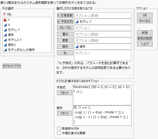

「非線形回帰」プラットフォームを起動するには、[分析]>[発展的なモデル]>[非線形回帰]を選択します。
図14.4 「非線形回帰」起動ウィンドウ

「非線形回帰」プラットフォームの起動ウィンドウには次のような機能があります。
Y, 目的変数
Y変数を選択します。
X, 予測式列
X変数のデータ値を含んでいる列、もしくは、モデルの計算式を含んでいる列を選択します。

グループ化
グループ変数を指定します。グループ変数の水準ごとに、個別にモデルがあてはめられます。グループ変数を指定すると、あてはめたモデルとパラメータ推定値を、グループ変数の水準間で比較できます。

重み
各オブザベーション(各観測値)の重みを含む変数を指定します。
度数
各オブザベーション(各観測値)の度数を示す変数を指定します。
損失
損失関数を表す計算式を含んでいる列を指定します。
By
ここで指定した変数の水準ごとに個別に分析が行われます。

カスタム計算式をあてはめるオプション
[X, 予測式列]役割に指定した列にパラメータを持つモデル計算式が含まれていない場合は、このオプションを使用してカスタム計算式を作成できます。「予測式」フィールドで、パラメータ、パラメータの値、および選択されたX変数を使用するカスタム計算式を指定します。その後、[リセット]ボタンをクリックし、プラットフォームを起動します。
数値微分のみ
反復計算の微分において、数値微分だけを使用します。このオプションは、モデルが複雑で解析的な微分を求めるのが困難であるような場合に効果的です。また、解析的微分に基づく反復計算が収束しないようなケースに対しても役に立ちます。このオプションは、[X, 予測式列]に計算式列が指定されている場合のみ使用します。
中間計算式の展開
モデルに使われている列の中に、さらに計算式が含まれている場合に、(他の列を参照している)内側の式が代入されます。このオプションを使うときに、特定の列だけ展開されないようにするには、展開したくない列の列プロパティにおいて「その他」を選択し、「計算式の展開」(英語名は「Expand Formula」)という名前の列プロパティを作成し、その値を0とします。このオプションは、[X, 予測式列]に計算式列が指定されている場合のみ使用します。
