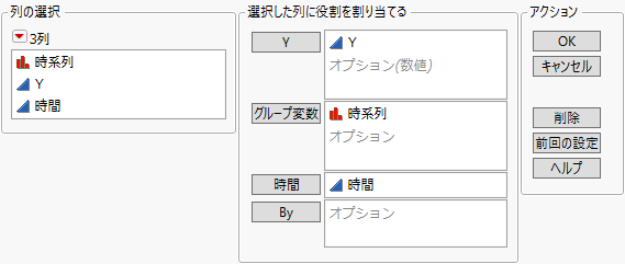

「時系列予測」プラットフォームを起動するには、[分析]>[発展的なモデル]>[時系列予測]を選択します。
図18.4 「時系列予測」起動ウィンドウ
「列の選択」の赤い三角ボタンのメニューにあるオプションの詳細については、『JMPの使用法』の列フィルタメニューを参照してください。
「時系列予測」プラットフォームの起動ウィンドウには、以下のオプションがあります。
Y
時系列変数として1つまたは複数の列を指定します。複数の時系列は、テーブル内の個々の列として整理するか、1つまたは複数のグループ変数を使って1つの列に積み重ねることができます。
グループ変数
1つまたは複数の列をグループ変数として割り当てます。グループ変数は、列が積み重ねられているとき、個々の列を識別するのに用いられます。
時間
時間変数の列を割り当てます。個々の時系列が個々の列として整理されている場合は、「時間」列のタイムスタンプに重複する値が含まれていてはなりません。
By
変数の列を指定すると、水準ごとに個別の分析が行われます。複数のBy変数を割り当てた場合は、それらのBy変数の水準の組み合わせごとに個別に分析が行われます。
