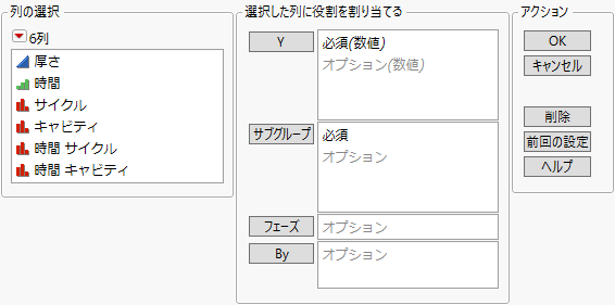

計量値管理図の起動ウィンドウ
この節の説明は、XBar管理図、I/MR管理図、ランチャート、Levey-Jennings法による管理図、および三元管理図の起動ウィンドウを対象としています。
図D.5 計量値管理図の起動ウィンドウ
「列の選択」の赤い三角ボタンメニューのオプションの詳細については、『JMPの使用法』の列フィルタメニューを参照してください。
Y
工程変数を割り当てます。
サブグループ
(XBar管理図および三元管理図にのみ使用可能です。)サブグループ変数を割り当てます。サブグループ変数を割り当てた場合、管理図上の各点は、サブグループごとに計算された要約統計量を表します。
フェーズ
(ランチャートには使用できません。)フェーズ変数を割り当てます。[フェーズ]変数を割り当てると、管理限界がフェーズごとに計算されます。
By
ここで指定した列の値ごとに、個別に分析が行われます。

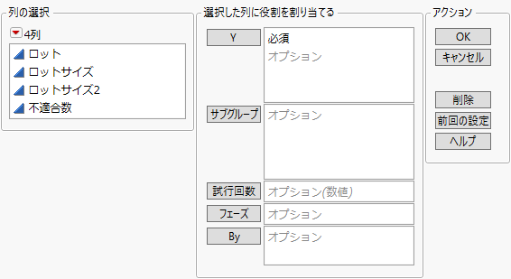

この節では、NP、P、C、U管理図の起動ウィンドウについての情報を取り上げます。
図D.6 計数値管理図の起動ウィンドウ
Y
工程変数を割り当てます。
サブグループ
試行回数
サブグループの標本サイズを割り当てます。
フェーズ
By
