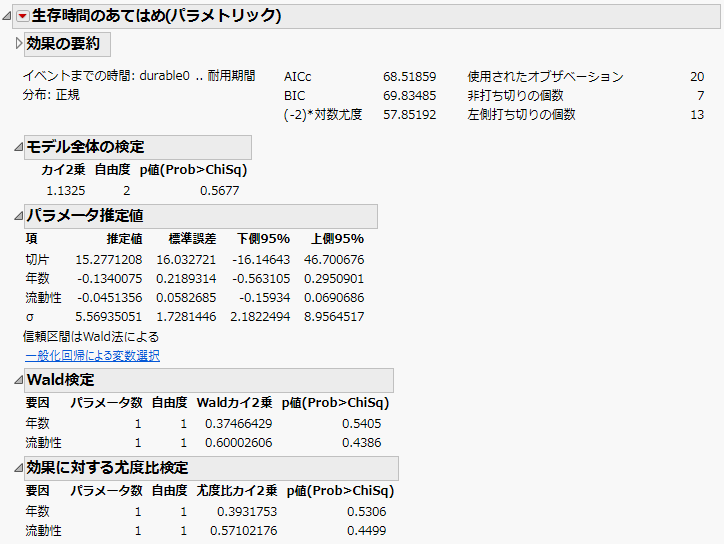

Tobitモデルのあてはめ
10. [分析]>[信頼性/生存時間分析]>[生存時間(パラメトリック)のあてはめ]を選択します。
11. 「durable0」を選択し、[イベントまでの時間]をクリックします。
12. 「耐用期間」を選択し、[イベントまでの時間]をクリックします。
観測値が左側打ち切りであることをJMPで指定するには、2つの応答列を用いなければいけません。[イベントまでの時間]の役割には、区間打ち切りの下限の列を最初に、区間打ち切りの上限の列を最後に指定してください。
13. 「年数」と「流動性」を選択し、[追加]をクリックします。
14. 「分布」を[正規]に変更します。
15. [実行]をクリックします。
図14.15 Tobitモデルの結果
Image shown here
Tobitモデルの推定値がレポートに表示されます。レポートの右上に、13個の観測値が左側打ち切りになっていることが報告されています。この情報は、左側打ち切りが正しく指定されたことを確認するのに役立ちます。
