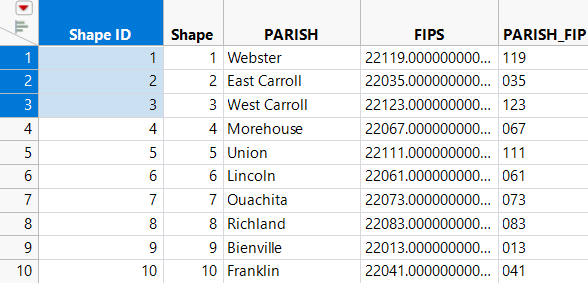

2. 「Parishes」ファイルに新しい列を追加し、「Shape ID」という名前をつけます。列をドラッグして最初の列の前にドロップします。
3. 「Shape ID」列の最初の3行に、それぞれ「1」、「2」、「3」とタイプします(または[列]>[列の新規作成]>[データの初期化]>[シーケンスデータ]を使用して値を設定することもできます)。
4. 3つのセルをすべて選択し、右クリックして[初期値を埋める/挿入]>[テーブルの最後までシーケンスを継続する]を選択します。
「Parishes」ファイルの「Shape ID」列

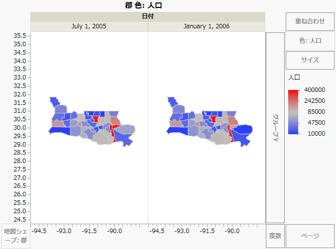

グラフビルダーで地図を作成する
これで地図ファイルの設定は完了です。今度は実際にファイルを使ってみましょう。「Katrina.jmp」データテーブルは、ハリケーンKatrinaが及ぼした影響に関するデータを郡ごとにまとめたものです。Katrinaの後、郡の人口がどのように変わったかをグラフにしてみましょう。次の手順に従ってください。
1. [ヘルプ]>[サンプルデータライブラリ]を選択し、「Katrina.jmp」を開きます。
2. 「郡」列を右クリックし、[列プロパティ]>[地図の役割]を選択します。
3. [使用するシェープ名]を選択します。
4. [地図の名前データテーブル]ボタンImage shown hereをクリックし、先ほど作成した「Parishes-Name.jmp」を選択します。
これにより、地図情報が含まれているデータテーブルの場所がJMPに伝わります。
5. 「シェープ定義の列」リストから「PARISH」を選択します。
「Parishes-Name.jmp」の「PARISH」列には[地図の役割]プロパティとして「シェープ名の定義」が割り当てられています。列は、各郡の地図シェープデータで構成されます。
6. [グラフ]>[グラフビルダー]を選択します。
7. 「郡」をドラッグし、「地図シェープ」ゾーンにドロップします。
独自の地図ファイルで「PARISH」列を定義してあるので、自動的に地図が作成されます。

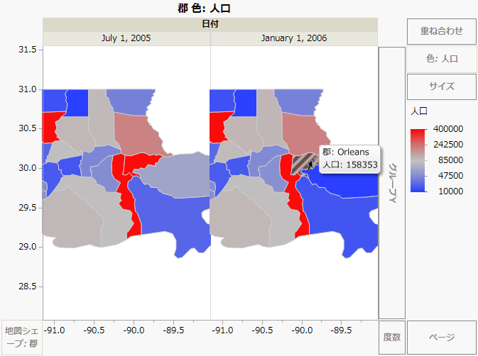

8. 「人口」をドラッグし、「色」ゾーンにドロップします。
9. 「日付」をドラッグし、「グループX」ゾーンにドロップします。
Katrinaが起きる前と起きた後の人口
Image shown here
10. 虫めがねツールを使って、両方の地図の「Orleans」郡を拡大します(図)。
「Orleans」郡
Image shown here
ハリケーンKatrinaの影響で人口が激減したことは明らかです。「Orleans」郡の人口は、2005年7月に43万7,186人だったのが2006年1月には15万8,353人にまで減っています。

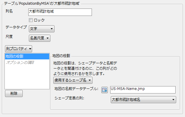

2. 「大都市統計地域」列を右クリックし、[列情報]を選択します。
3. [列プロパティ]>[地図の役割]を選択します。
4. [使用するシェープ名]を選択します。
5. 「地図の名前データテーブル」の入力ボックスに、「$SAMPLE_DATA/US-MSA-Name.jmp」とタイプします。
6. 「シェープ定義の列」リストから「大都市統計地域名」を選択します。
「大都市統計地域名」は、「US-MSA-Name.jmp」データテーブルに実際にある列で、大都市統計地域の名称を値として含んでいます。地図ファイルを定義する際、「大都市統計地域名」列には、[地図の役割]プロパティとして「シェープ名の定義」が割り当てられています。
注: 「-Name」データテーブルの「Shape ID」(シェープID)列は、「-XY」データテーブルの「Shape ID」(シェープID)列に対応しています。そのため、「-Name」データテーブルの場所を明示すれば、それが「-XY」データテーブルとリンクされ、地図の作成に必要な情報がすべて揃うことになります。
「地図の役割」列プロパティ
Image shown here
7. [OK]をクリックします。

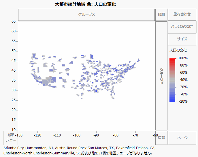

3. 「人口の変化」をドラッグし、「色」ゾーンにドロップします。
大都市統計地域の人口の変化

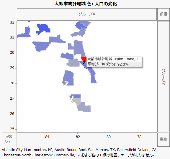

4. 虫めがねツールを使い、フロリダ州(FL)を拡大します。
5. 矢印ツールを使い、赤色の地域をクリックします。
「Palm Coast, FL」の人口の変化
Image shown here

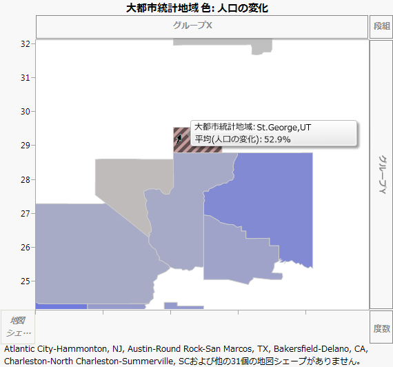

7. 虫めがねツールを使い、ユタ州(UT)を拡大します。
8. 矢印ツールを使い、薄い赤色の地域をクリックします。
「St. George, UT」の人口の変化
Image shown here
フロリダ州のPalm Coastとユタ州のSt. Georgeが、2000~2010年に最も大きく人口が変化した地域であることがわかります。Palm Coastでは92%、St. Georgeでは約53%の変化が見られます。
