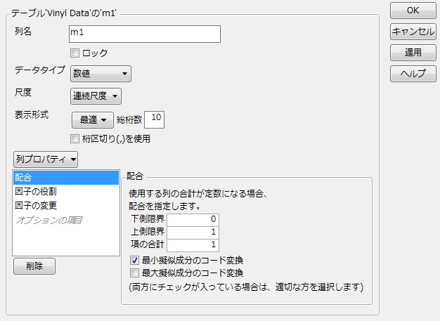

図A.19は、「Design Experiment」フォルダにある「Vinyl Data.jmp」データテーブルの、因子「m1」に設定されている「配合」列プロパティのパネルです。
図A.19 「配合」列プロパティのパネル

「配合」列プロパティのパネルでは、次のような項目を指定します。
下側限界
擬似成分のコード変換に使用される下限値を指定します。「実験計画(DOE)」のプラットフォームで計画を作成した場合には、この「下側限界」には因子の最小設定値が設定されます。「配合」列プロパティを持たない列に「配合」列プロパティを新たに適用した場合には、この「下側限界」にはデータの最小値が設定されます。この値は、必要に応じて変更できます。
上側限界
擬似成分のコード変換に使用される上限値を指定します。「実験計画(DOE)」プラットフォームで計画を作成した場合には、この「上側限界」には因子の最大設定値が設定されます。「配合」列プロパティを持たない列に「配合」列プロパティを新たに適用した場合には、この「上側限界」にはデータの最大値が設定されます。この値は、必要に応じて変更できます。
項の合計
配合成分の和を指定します。「配合」列プロパティを持たない列に「配合」列プロパティを新たに適用すると、「項の合計」はデフォルトでは1に設定されます。
最小擬似成分のコード変換
「下側限界」が0になるようにデータ値を変換します。
最大擬似成分のコード変換
「上側限界」が0になるようにデータ値を変換します。
