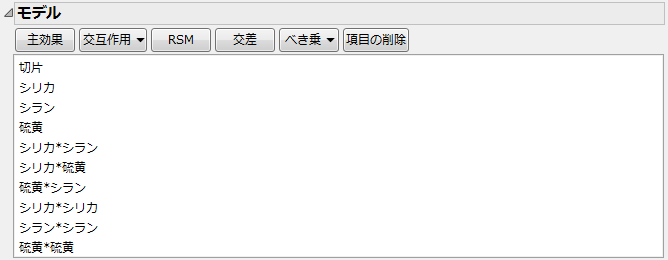

図15.13は、「Design Experiment」フォルダの「Bounce Data.jmp」データテーブルの「モデル」アウトラインです。データテーブルの「モデル」スクリプトには、「シリカ」、「シラン」、「硫黄」の3因子の応答曲面効果が含まれています。そのため、「モデル」アウトラインには、それら3因子の主効果、2次交互作用、2乗効果が指定されます。
図15.13 「Bounce Data.jmp」の「モデル」アウトライン
Image shown here
