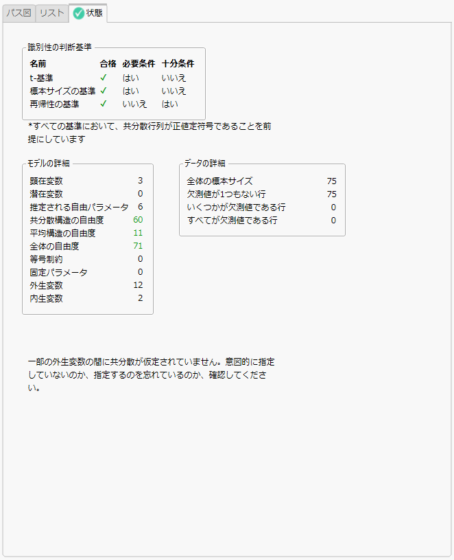

「状態」タブ
このタブには、モデルが識別できるかどうか(model identifiability)について、いくつかの条件がチェックされています。構造方程式モデルにおいて、パラメータが一意に推定できるようになるには、パラメータが識別されていなければいけません。構造方程式モデルにおける「識別」とは、モデルから導出される母共分散行列に基づき、モデルの各パラメータに対して一意な解をデータから求めることができることを指します。構造方程式モデルではさまざまなモデルを指定できるため、識別性についても多様なルールがあります。「状態」タブは、「識別性の判断基準」、「モデルの詳細」、「データの詳細」の3つのパネルから構成されています。
• 「識別性の判断基準」パネルには、指定したモデルに適した基準が最大8つだけ表示されます。これらの基準には、モデルの識別性に対して、必要条件であるものと、十分条件であるものがあります。必要条件を満たしていない場合は、モデルを推定する前に修正を行う必要があります。十分条件を満たしていない場合は、問題に対処しなければならないとは必ずしも限りません。十分条件を満たしていなくても、モデルに特に問題がない場合もあります。なお、これらの基準はすべて、共分散行列が正値定符号であることを前提にしています。共分散行列が正値定符号でない場合は、「モデルの詳細」パネルに警告が表示されます。
ヒント: 「識別性の判断基準」表の各行をクリックすると、その判断基準の説明が表の右側に表示されます。
• 「モデルの詳細」パネルには、現在指定されているモデルについての情報が表示されます。これらの情報は、モデルに何かしらの問題がないかの判断材料になるでしょう。
• 「データの詳細」パネルには、入力データについての情報が表示されます。これらの情報は、データに何かしらの問題がないかの判断材料になるでしょう。
指定した顕在変数のデータが特異である場合には、「特異性の詳細」表が表示されます。
なお、「状態」タブには、指定したモデルの現在の状態を示すアイコンが表示されます。このアイコンは、以下の状態を示します。
該当するすべての判断基準に合格している。
判断基準のうち、必要条件であるものが1つ以上、満たされていない。この場合、モデルを推定する前に問題を修正する必要があります。
判断基準のうち、必要条件でないものが1つ以上、満たされていない。この場合、モデルが正しく指定されているかどうかを判断するためにさらに詳しく調べる必要があります。複雑だけど適切な構造方程式モデルをあてはめたときに、モデルには特に問題がないのに、このアイコンになる場合もあります。このアイコンは、単に、ここで用意された判断基準によってモデルの識別性を保証することはできないということを示しています。
図8.6 「状態」タブの例
