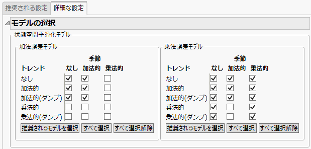

「モデル化の設定」レポートには2つのタブがあります。[推奨される設定]タブは、プラットフォームで選択された一覧の状態空間平滑化モデルを割り当てるのに使用します。[詳細な設定]タブは、あてはめたい特定の状態空間平滑化モデルを選択するのに使用します。その後、個々のそれぞれの時系列について、与えられたセットの中から最良のモデルが予測に使用されます。
モデルの選択
[詳細な設定] タブに示されているように、[詳細な設定]タブでのみ使用できます。「モデルの選択」レポートでは、個々の時系列にあてはめる状態空間平滑化モデルを指定します。チェックボックスを使用して、モデルの誤差、トレンド、および季節性を選択します。プラットフォームによって推奨されるモデルに対応するチェックボックスを選択するには、[推奨されるモデルを選択]をクリックします。また、すべてのチェックボックスを選択するには[すべて選択]を、すべてのチェックボックスの選択を解除するには[すべて選択解除]をクリックします。
図18.6 [詳細な設定] タブ
