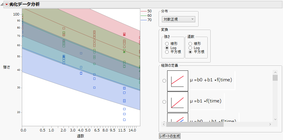

共通の傾き
このモデルでも、変数変換した時間の線形関数で位置パラメータが表されています。ただし、傾きは共通ですが、切片はX値ごとに異なっているモデルです。「分布」と「変換」の選択によっては、関係式は曲線になる場合があります。たとえば、対数正規分布の場合には、図8.12のプロットのようになります。
図8.12 対数正規分布を使用した共通の傾きを持つモデル
Image shown here

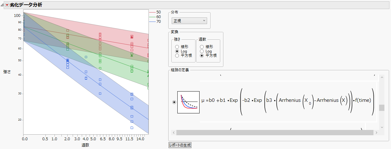

1次反応速度 タイプ3
このモデルでも、b1とb2は正の値です。b1に対する符号がタイプ1モデルのものと逆になっているので、このモデルはタイプ1モデルを逆にしたものです。線形スケール上で、時間が無限に近づくにつれて、下側の漸近線b0に曲線は漸近します。
時間の経過にともなって減少しているデータにこのモデルをあてはめた場合、図8.13のようなプロットになります。この図は、「Adhesive Bond.jmp」を使用しています。また、温度の単位には摂氏を、通常の使用状況での基準温度は35度と設定しました。
図8.13 1次反応速度 タイプ3の例
Image shown here
