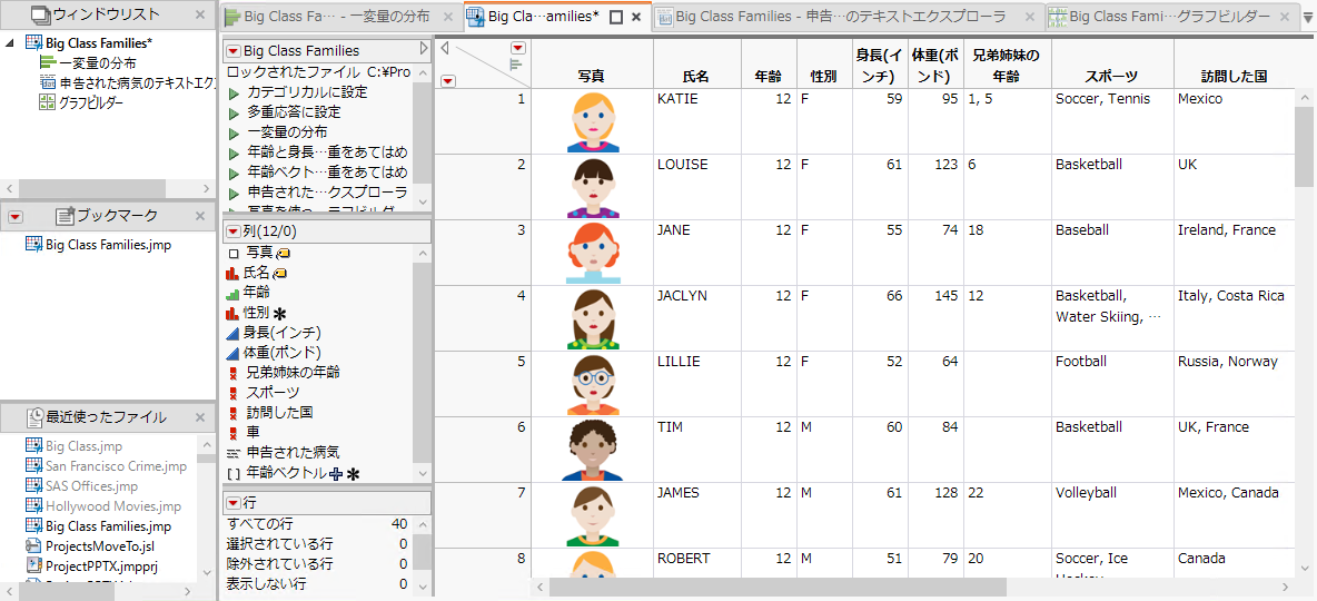

図7.11 ファイルを新しいプロジェクトに移動
8. [OK]をクリックします。
選択したファイルとブックマークを含んだ新しいプロジェクトが表示されます。
図7.12 プロジェクトの新規作成
