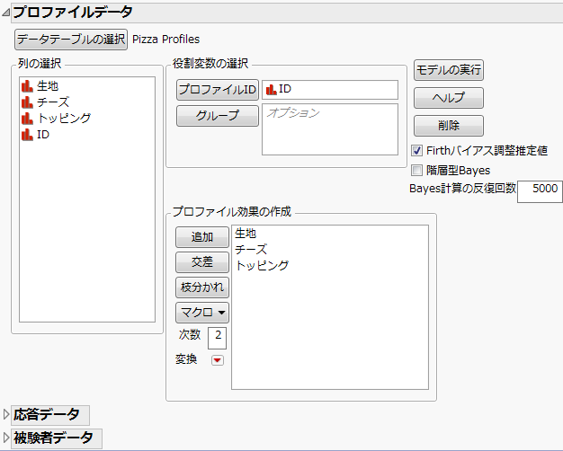

4. 「プロファイルデータ」アウトラインにある[データテーブルの選択]をクリックします。
「プロファイルデータ」ウィンドウが開き、ここでプロファイルデータとして使うデータテーブルを指定します。
5. 「Pizza Profiles.jmp」を選択し、[OK]をクリックします。
6. 「ID」を選択し、[プロファイルID]をクリックします。
7. 「生地」、「チーズ」、「トッピング」を選択し、[追加]をクリックします。
プロファイルデータ

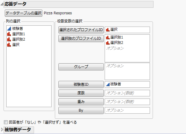

8. 「応答データ」の開閉アイコンをクリックしてアウトラインを開き、[データテーブルの選択]をクリックします。
9. 「Pizza Responses.jmp」を選択し、[OK]をクリックします。
10. 次の手順を行います。
– 「選択」を選択し、[選択されたプロファイルID]をクリックします。
– 「選択肢1」と「選択肢2」を選択し、[選択肢のプロファイルID]をクリックします。
– 「被験者」を選択し、[被験者ID]をクリックします。
「応答データ」パネル
Image shown here
「選択肢1」と「選択肢2」という列は、各被験者に4回ずつ提示される2つの選択肢を表しています。また、「選択」という列には、「選択肢1」と「選択肢2」のどちらが選択されたかが入力されています。

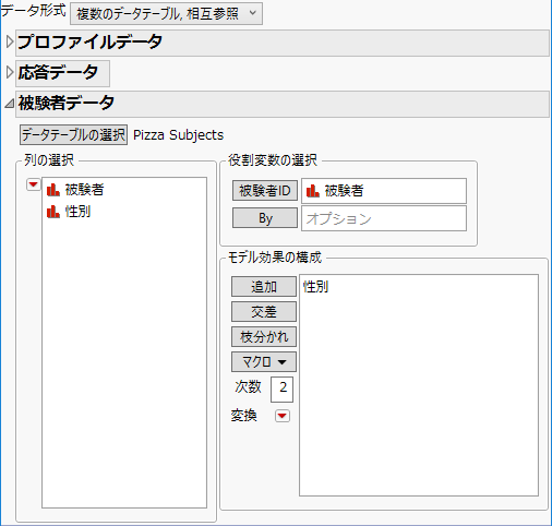

11. 「被験者データ」の開閉アイコンをクリックしてアウトラインを開き、[データテーブルの選択]をクリックします。
12. 「Pizza Subjects.jmp」を選択し、[OK]をクリックします。
13. 「被験者」を選択し、[被験者ID]をクリックします。
14. 「性別」を選択し、[追加]をクリックします。
「被験者データ」パネル
Image shown here

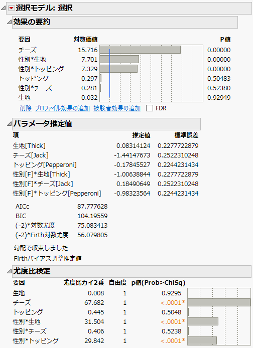

15. [モデルの実行]をクリックします。
「選択モデル」の結果
Image shown here
モデルに6つの効果が含まれています。「生地」、「チーズ」、「トッピング」は商品属性です。「性別*生地」、「性別*チーズ」、「性別*トッピング」は、被験者効果と商品属性の交互作用です。これらの交互作用を検討することにより、各マーケットセグメントに好まれる商品を探すことができます。
注: 「選択モデル」の場合、被験者効果を主効果として含めることはできません。被験者効果は、交互作用項としてのみ表示されます。
「効果の要約」と「尤度比検定」の各レポートから、「性別」と「生地」、「性別」と[トッピング」の間に強い交互作用があることがわかります。「生地」と「トッピング」の主効果は、有意ではありません。この例で被験者効果を含めなければ、マーケットのセグメント化に役立つ重要な情報を見逃したかもしれません。

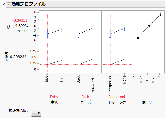

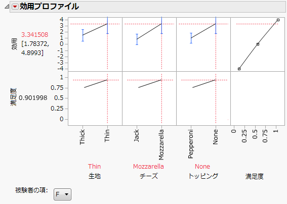

1. 「選択モデル: 選択」の赤い三角ボタンをクリックし、[効用プロファイル]を選択します。
プロファイルの下にある「被験者の項」は、女性の結果が表示されていることを示します。
2. 「効用プロファイル」の赤い三角ボタンをクリックし、[最適化と満足度]>[満足度関数]を選択します。
満足度関数を表示した効用プロファイル
Image shown here
プロファイルに、効用を最大化する満足度関数が加わりました。『プロファイル機能』のプロファイルを参照してください。
3. 「効用プロファイル」の赤い三角ボタンをクリックし、[最適化と満足度]>[満足度の最大化]を選択します。
女性に最適な設定の効用プロファイル
Image shown here
女性向けの最適な設定は、薄い生地、モッツァレラチーズ、トッピングなしです。

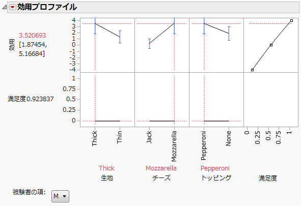

4. 「被験者の項」メニューから[M]を選択します。
5. 「効用プロファイル」の赤い三角ボタンをクリックし、[最適化と満足度]>[満足度の最大化]を選択します。
「性別」の水準を「M」(男性)に固定したときのユーティリティプロファイル
Image shown here
男性向けの最適な設定は、厚い生地、モッツァレラチーズ、ペパロニのトッピングです。
