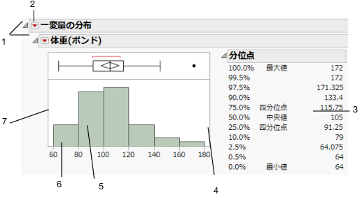

JMPのレポートは、スクロールバーとサイズ変更オプションがついた標準的なウィンドウに表示されます。図9.2に示すように、他にも特別なボタンやメニューがあります。ここでは、それらのボタンやメニューについて説明します。
図9.2 レポートウィンドウの基本
表9.1 レポートウィンドウの操作
番号
目的
1
この開閉アイコンをクリックすると、レポートの表示/非表示が切り替わります。
2
この赤い三角ボタンをクリックすると、レポートに関するオプションが表示されます。
3
表を右クリックすると、表の表示形式に関するコンテキストメニューが表示されます。
4
グラフの枠線をクリックしてドラッグすると、グラフのサイズを変更できます。
5
グラフ内で右クリックすると、グラフの表示形式に関するコンテキストメニューが表示されます。
6
グラフの軸を右クリックすると、軸の表示形式に関するコンテキストメニューが表示されます。
7
ポインタを軸の上に置くと、ポインタが手のひらツールに変わります。その状態で、クリック&ドラッグすると、軸をスクロールしたり、軸のスケールを変更できます。軸のスクロールとスケール変更を参照してください。
